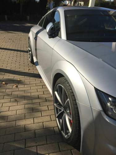

Hey wo kauft Ihr Eure Winterreifen für den neuen TT?
Ich habe meinen neuen Audi Händler nach Winterreifen für den TT 2.0 TFSI quattro gefragt und dieser hat mir folgendes Angebot gemacht.
Wir haben einen Winterradsatz aktuell im Bestand.
Der Gesamtpreis für die Winterkompletträder beträgt 2.040,00 EUR.
Ich bin jetzt ein wenig verwirrt, weil die gleichen Winterreifen in der TT Preisliste 1880,00 EUR kosten (Seite 10). Ist das Angebot so schlecht, weil ich einen Vorführwagen gekauft habe und jetzt den Preis aus dem Audi Zubehör zahlen muss oder wo liegt hier der Fehler?
Ich möchte euch meine Winterbereifung zeigen: Es sind die Audi 19" Sport 5-Doppelspeichen-Design Felgen geworden auf Pirelli Sottozero 3.
Der Schnee kann also kommen. :-)

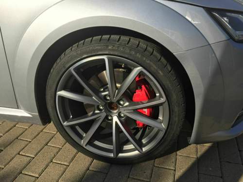

Das kann doch nicht sein ... kein Mensch kann mir sagen ob ich die originalen Audi Felgen von meinem TT 8J auf dem neuen TTS 8S fahren kann !??!
Hier hat anscheinend noch niemand "alte" originale 18" vom 8J montiert, das kann ich ja verstehen.
Aber, dass man beim Audi Händler und in der Fachwerkstatt um die Ecke es nicht weiß (!) und man mir beim Audi Kundenservice keine Antwort geben kann / will ist für mich unverständlich.
Dabei will ich doch nur wissen, ob die originalen Audi 18" Felgen 8J0601025M (9J x 18 ET52) kompatibel zum neuen Audi TTS (MJ 2015) sind? Das muss doch für Audi selbst oder eine Fachwerkstatt möglich sein zu klären, die Daten der Felge sind ja wohl (hoffentlich) bei Audi bekannt.
Ich muss mir wohl erst neue Reifen bestellen und montieren lassen um dann zum TÜV zu fahren und Sicherheit zu bekommen ...

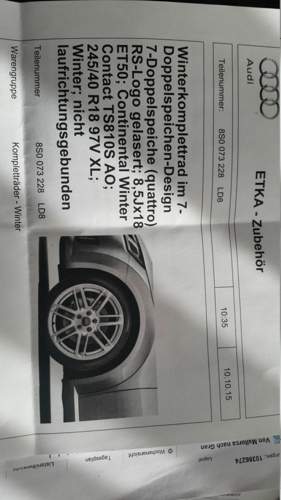

Es ist wohl die im 7 SPEICHENDOPPELDESIGN, die hat lt Audi jetzt eine neue Nummer, ich hänge mal Bild an ob sie es ist.
1444482906588
@VoSue schrieb am 10. Oktober 2015 um 15:15:49 Uhr:
@Stylist-2014 schrieb am 10. Oktober 2015 um 15:03:04 Uhr:
Ne, ist eine 5 Speichen Design (damals vom S-Line Paket beim 8J) ...
Die 18"-Räder vom TTS 8S sind 8,5x18 ET 50.
Mit der Bereifung 245/40R18 ist die max.Reifenbetriebsbreite auf Deinem 9"- Rad
+ 5mm
Hinzu kommt 0,5" Felgenmaulweite = + 12,7 mm
= Gesamt + 17,7 mm davon die Hälfte innen = + 8,85 mm
Hinzu kommen die 2 mm höhere Einpreßtiefe Deiner 9"
Das komplette Rad steht also knapp 11 mm mehr nach innen,
ein Schleifen am größeren Bremssattel des TTS ist dann schon sehr wahrscheinlich :(
Eine Lösung mit Distanzscheiben bringt das komplette Rad
um die .. mm-Dicke der Distanzscheibe + weitere 8,85 mm (siehe oben)
weiter nach außen und kann evtl.
eine zusätzliche Radabdeckung erfordern( z.B. durch Kotflügelbearbeitung) :eek:

Ich werde Dich jetzt nicht drauf festnageln falls es doch passen sollte, aber vielen Dank für die Bemühung es hier mal zu erklären!
Das war jetzt mal die erste Aussage / Information die ich nachvollziehen und mit der ich was anfangen kann ...
