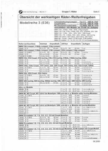

Ich habe bei meinem E36 328i Cabrio BJ 97 Winterreifen montiert, (205/60 R15 auf Alufelgen 7Jx15 ET 47) aber beim starken Einschlagen schleifen die innen im Radkasten irgendwo, wo, konnte ich erst einmal nicht feststellen.

Ich habe mir die ABE noch einmal genau durchgelesen und da steht nichts von notwenidgem Lenkeinschlagsbegrenzer (ABE 47504), aber das ist sowieso nicht mein Pronlem, weil bei der ET 35 nichts schleift.
Mir geht es um die werkseitig freigegebenen Reifen/Felgen, und die haben eine ET von 47, liegen also weiter innen.
Ich habe mir aber gerade die werksitigen Auflagen zu den freigegebenen Felgen durchgelesen und da steht, wenn ich das richtig verstanden habe, dass bei der ET 47 wohl der Einbau eines Lenkeinschlagsbegrenzers notwenig ist.
Aber das ist mir doch zu aufwenig, da würde ich mir lieber andere Felgen/Reifen besorgen.

205/60-15 auf 7x15 ET 47 ist eine ganz normale Seriengröße, da darf nichts schleifen und man benötigt auch keine LEB.
Fahre die selbst schon seit Ewigkeiten. Ist am Auto des TE vielleicht irgendwas verändert? Abteilung Fusseltuning?
