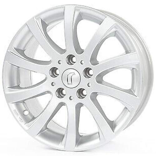

17" Rondell 0221
Finde ich ganz ok. Ganze 250€ Ersparnis zu Originalen.
Rondell-0221-silber-lackiert
