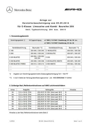

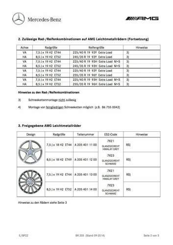

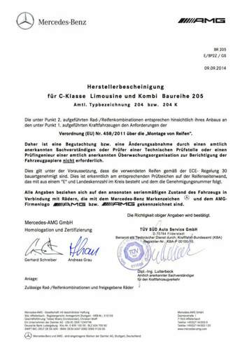

Für die Fahrer des W/S205 mit AMG Paket gibt es ein aktualisiertes Dokument bzgl. Rad/Reifenfreigaben.
Fazit: nur 18" oder 19" sind freigegeben und es gibt nur noch eine Kombination, die eine Schneekettenmontage zulässt.
C-klasse-typ-204-amg-121004-1
C-klasse-typ-204-amg-121004-2
C-klasse-typ-204-amg-121004-3

ich war heute morgen zwecks Offerte beim Händler. Die 17" wie o.g. sind auch für das AMG Paket zugelassen. Die AMG Bremssättel passen da rein. Auch Schneeketten lassen sich aufziehen.
Die 16" Felgen sind weder für das AMG Paket noch Schneekettentauglich.
