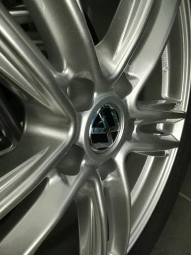

Auf die Gefahr hin, dass es auf den 183 Seiten zuvor schon besprochen wurde... gibt es für die Alutec Perl Carbon Grau passende Narbendeckel von VW bzw. Deckel oder Aluaufkleber mit VW Logo?
Wenn du den Durchmesser deiner Nabendeckel misst kannst du bei eBay nach passenden Deckeln suchen

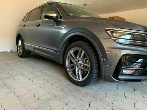

Moin, bei mir werden es die Ikenu in 19" vor kurzem abgeholt 🙂
vorne Ikenu zum Vergleich, hinten Sebring.. jeweils 255/45R19

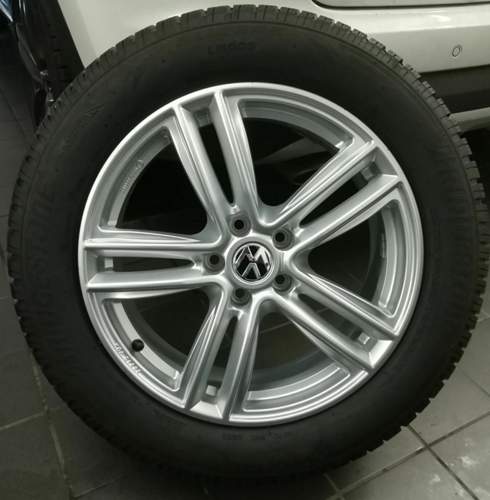

Da bald die Wintersaison beginnt und der ein oder andere vielleicht auf der Suche nach einem Winterradsatz für den Tiguan ist, möchte ich etwas Bildmaterial und Daten liefern. Mein Fahrzeug ist ein Tiguan Highline 2,0L TDI 150PS DSG 4Motion (mit VW Werkssportfahrwerk). Bei den Felgen handelt es sich um die RC 27 von RC Design, 7x18 ET43 in Kristallsilber. Aufgezogen sind Bridgestone Blizzak LM005 in der Größe 235/55 R18 XL 104H. Es ist die gleiche Kombi/Größe wie die Serienbereifung beim Highline. VW Radnabenabdeckung aus der Bucht. Die erste Fahrt vom Reifenhändler nach Hause war super, konnte keinen Unterschied zu den Sommerreifen feststellen, genau so wie ich es wollte. Preislich war der Radsatz mit ca. 1300€ für mich auch ok. Alles in allem sehr zu empfehlen für dieses Fahrzeug.
Ich möchte auch keine Debatte lostreten von wegen "zu klein für den Tiguan" o.ä.. Es gibt bestimmt Leute wie mich denen das völlig ausreicht und dafür soll es einfach eine Empfehlung meinerseits sein.
Euch allen eine unfallfreie Fahrt durch den Winter!
Gruß twinnitwo

Sieht echt gut aus! Gute Fahrt!
Finde echt attraktiv, habe ich mir jetzt auch mal konfiguriert. Habe die Standard highline Felgen im Sommer, da passt das.
Sorry für die Frage aber wie ist das mit dem Rdks Sensor? Brauche ich das komplettrad mit oder geht ohne? BJ 07/2020.
Hast Du für einen Reifensatz (Sommer) die RDKS verbaut, sind diese so im System aktiv und damit brauchst du auch in allen anderen Reifen diese RDKS.
Ein Umschalten auf die passive Erkennung geht nicht, da eine Reifendruckkontrolle (wie auch immer umgesetzt) Vorschrift ist, muss diese für alle Reifensätze vorhanden und funktionsfähig sein - das ist Bestandteil der Zulassung 😉
Also einmal RDKS, immer RDKS.

@KraxX schrieb am 5. September 2020 um 22:27:15 Uhr:
so sieht es nach der Montage aus...
