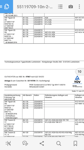

@ulli_car schrieb am 14. Februar 2018 um 17:44:19 Uhr:
mit Bereifung 235/45 R19
Ich habe mich schon gewundert warum die Räder so klein aussehen. Ist das nicht die falsche Reifengröße?
Müssen das nicht 235/50 R19 sein? Die Original Auckland haben bei 235er eine 50er Höhe bei 19". Mit der 45er Höhe ist das Rad gut 2,5cm im Durchmesser kleiner.
Schlechte Winterreifen und dann auch noch die falsche Größe? Wer hat dich beraten?
Laut Gutachten bei R-Line in Ordnung. Aber auch nur da wegen den Radhausverbreiterungen. Ohne gibt es Auflagen...

Seht ihr genau Sowas meinte ich.
Was soll das?
Wenn man in der Lage ist eine ABE zu lesen, dann ist die Reifengröße selbstverständlich in Ordnung.
Ich habe also die Reifen bestellt die ich wollte und dann, siehe an, sogar noch die richtige Größe.
Vielleicht solltest du ein wenig mehr Zurückhaltung im Forum üben oder einfach versuchen mich nicht persönlich anzugreifen...das kann eben auch nach hinten losgehen.

Wie was soll das? Ich habe nur eine legitime Frage gestellt. Wenn man doch offensichtlich einen der schlechtesten Winterreifen kauft die der Markt hergibt, wird doch eine Frage dazu erlaubt sein. Welche Beweggründe gibt es für so eine Entscheidung? Auch wenn es einen Vorwurf gegeben hätte muss du dir den gefallen lassen, du gefährdest nicht nur dich und deine Familie sondern auch andere Verkehrsteilnehmer mit einer solchen Entscheidung.
Zudem bin ich schon in der Lage eine ABE zu lesen. Ich habe nur nicht die ABE dieser Felgen gelesen. Ich habe einfach über einen Refenrechner mir die Durchmesser errechen lassen und musste den enormen Größenunterschied feststellen. Und optisch sieht man ja auch, daß die Räder kleiner sind. Somit stimmt schon mal der Tachowert nicht mehr. Da stelle ich mir dann auch die Frage, warum kauft man nicht Reifen wo der Tacho einen möglichst genauen Wert anzeigt?
Was ist daran jetzt falsch?

1. Ob der Tachowert stimmt oder nicht, oder inwieweit die Abweichnung tolerabel ist, entscheidet nicht der Reifenrechner, sondern der Ersteller des Gutachtens. Wenn das Gutachten diese Größe vorgibt, muss der Käufer des Rades davon ausgehen, dass dieses in Kombination mit dem Fahrzeug richtig ist.
Welche Reifendimension der "Serienräder" hast Du denn zugrunde gelegt? Denn bereits die verschiedenen Serienräder unterscheiden sich voneinander und haben nicht alle den gleichen Abrollumfang.
2. Ohne eine Einzelabnahme kann man nur die im Gutachten aufgeführten Größen montieren / fahren.
Sollte man aber wissen, wenn man sich mit Gutachten und ABE´s beschäftigt.

Habe ich auch nicht behauptet! Ich habe lediglich festgestellt, das es da einen relativ großen Unterschied gibt und durch diesen Unterschied eben eine Tachoabweichung gibt.
So sollte es sein...
Winterräder "Auckland" 7 J x 19 mit 235/50 R19, und Suzuka 8,5 J x 20 mit 255/40 R20 da komme ich auf einen Durchmesserunterschied von 6mm
Das steht außer Frage war aber auch nie ein Thema hier.

Leider hast du nicht verstanden was ich geschrieben habe.
Durch die Feststellung das sich der Durchmesser des Rades verändert hat, muss auch davon auszugehen sein das der Tachowert nicht mehr stimmt. Das ist logisch, da sich dadurch auch der Abrollumfang des Rades verändert. Ich habe nicht geschrieben, das dieser Wert außerhalb der Toleranz liegt und ich habe auch nicht geschrieben das ein Reifenrechner den Tachowert bestimmt!
Es ist generell schwer den Sinn Deiner Diskussion zu verstehen.
Die Reifengröße ist in der ABE aufgeführt und somit zulässig.
Beraten lassen habe ich mich dafür nicht müssen, das konnte ich bislang ganz gut alleine.
Was willst du eigentlich mitteilen?
Dass der Tachowert nun zum tatsächlich gefahrenen Wert etwas abweicht?
Diese Abweichung liegt noch unter dem Toleranzwert eines analogen Tachos.
