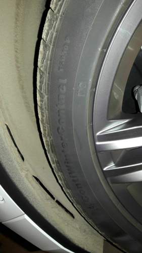

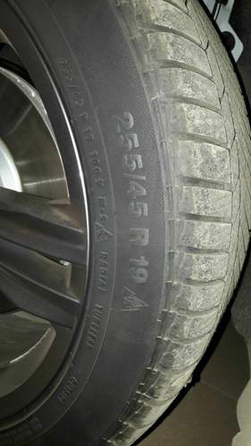

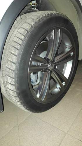

Ich bin begeistert 😁😛
20180215-194930
20180215-194942
20180215-195005
@comsat schrieb am 15. Februar 2018 um 20:00:26 Uhr:
Sehe ich das denn richtig? Inside (NO) ist außen?
Wo gesehen oder eigener Tiguan? 😉
@fwcruiser schrieb am 15. Februar 2018 um 20:26:02 Uhr:
Sehe ich das denn richtig? Inside (No) ist außen?
Da stehr OUTSIDE 🙂
Ist meiner da achte ich schon drauf, dass die keinen Mist bauen 😁
Auf dem einen Foto habe ich auch das Outside gelesen. Dann hatte ich mich wohl bei dem anderen Foto täuschen lassen. 😉
NO = "Porsche only" -Kennung, d.h. der Reifen ist für Fahrzeuge der Marke Porsche freigegeben.

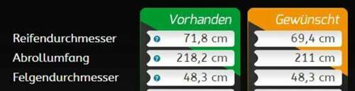

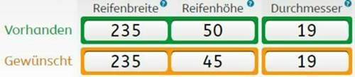

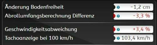

@ulli_car schrieb am 15. Februar 2018 um 19:08:56 Uhr:
Es ist generell schwer den Sinn Deiner Diskussion zu verstehen.
Dass der Tachowert nun zum tatsächlich gefahrenen Wert etwas abweicht?
Diese Abweichung liegt noch unter dem Toleranzwert eines analogen Tachos.

R1
R2
R3
Der 45er Querschnitt entspricht nicht der Serie, darf aber wegen positiver Abweichung innerhalb 7% (3% Abweichung) montiert werden...
Schluss aus Ende
Richtig! Nicht anderes wollte ich damit ausdrücken.
