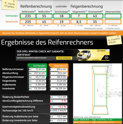

@tiguan2k17 Ich muss nochmal nachhaken, da ich kurz vor der Bestellung der gleichen Felge stehe (Wheelworld WH11: 19" 8,5 ET35). Wenn ich die Reifenkombination so wie du sie hast auswähle, also: 235/45 dann weicht das doch zu sehr von dem Serien Abrollumfang ab. Zumindest laut Reifenrechner. Eigentlich müsse es doch die Reifengröße 235/50 sein, um den ursprünglichen Serien Abrollumfang zu haben. Ich habe Serienmäßig die Kingston auf meinem Tiguan, kein R-Line.
Oder gehen beide Reifengrößen? Ich blicke da leider nicht durch und weiß nicht ob ich was beim TÜV nachtragen müsste oder nicht. Laut ABE scheint die Kombination 235/45 in Ordnung zu sein. Kann mir hierzu jemand helfen? Ist mein erster Reifenkauf :-/
Anbei noch 3 Screenshots zu den Reifenkombinationen und ABE.
Ich danke euch!

Kannst alle Reifengrössen aus dem Gutachten drauf machen. Egal was der Umfang macht. Ist alles dann noch im toleranzbereich. Aber nur mit den 235/45 Reifen kannst mit der abe einfach so losfahren. Ab 235/50 musst trotz abe noch zum tüv alles abnehmen lassen

bist du sicher, dass du da die richtige ABE am Start hast? Im Gutachten zur WH11 8,5x19 mit ET30, das ich direkt von der Wheelworld-Webseite gezogen habe, sieht die Auflistung irgendwie anders aus (siehe Anhang).
Bei meinem Tiger habe ich die Radhausverbreiterungen dabei (R-Line), demnach müssten die Felgen laut Gutachten ohne Einschränkungen passen und ich habe mir deswegen keine weiteren Gedanken gemacht. Ohne R-Line musst du aber denke ich beim TÜV vorfahren, im Gutachten stehen da jedenfalls bei allen Reifengrößen Eintragungen drin. 100% sicher bin ich mir da allerdings auch nicht, ich würde vermutlich vorsichtshalber mal direkt beim TÜV nachfragen.
EDIT: Sorry, hab jetzt erst gesehen, dass du die Felge mit ET35 kaufen willst. Hab da eben nochmal im passenden Gutachten auf der Wheelworld-Seite nachgeschaut, sollte so passen, d.h. mit 235/45 bist du meiner Meinung nach safe und brauchst keinen TÜV!
Laut deiner Grafik vom Reifenrechner kommst du auf eine Abweichung nach unten von ca. 3%. Da dein Durchmesser dadurch aber kleiner wird, zeigt dir der Tacho minimal mehr an als du tatsächlich fährst (was unproblematisch ist) und am Ende werden halt ein paar Kilometer mehr auf dem Kilometerstand stehen, als du tatsächlich gefahren bist (damit bescheißt man sich halt ggf. beim Weiterverkauf lediglich selbst, was aus Sicht einer Kontrollstelle ebenfalls unproblematisch ist). Das ist aber scheinbar noch so weit im Toleranzbereich wie ein einigermaßen abgefahrener Reifen und deshalb wird es wohl vom TÜV akzeptiert, vermute ich.

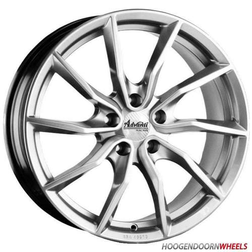

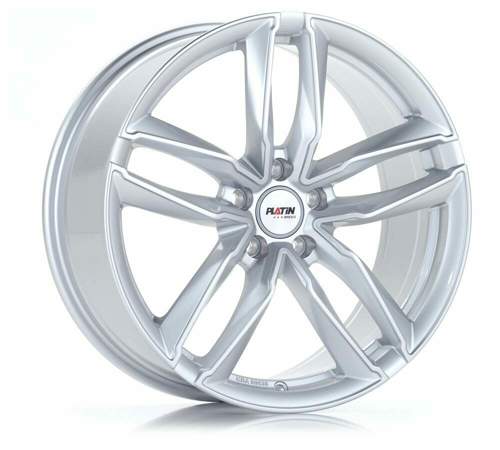

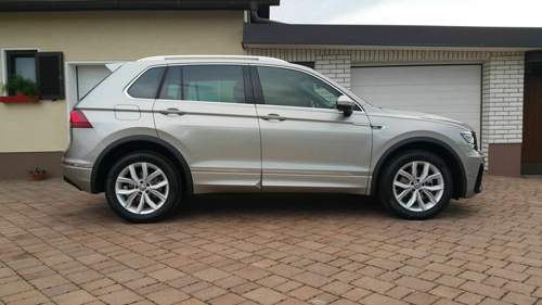

Hi. Hätte nun folgende frei Modelle zur engeren Auswahl
Advanti Turba
Platin p76
Ultra wheels pro
Bitte um eure Meinungen...Danke euch

So in etwa habe ich mir das schon gedacht. Danke für deine Recherche und die ausführliche Antwort. 🙂

Mir gefällt die Felge auf Bild 3 am Besten.

Für mich wäre es unter diesen 3 Felgen klar die Nummer 3

Die Felgen 2 und 3 sind bis auf die Lackierung und Nabenabdeckung identisch. Wenn ich es richtig erkenne, haben sie auch dieselbe KBA-Nummer.
Nr. 3 wäre von den dreien auch aus meiner Sicht die zum Tiguan passendste. Als Winterfelge würde ich sie wegen der vielen Kanten und Öffnungen jedoch nicht nehmen.
