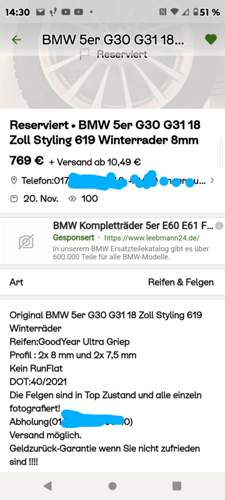

Habe jetzt bei Kleinanzeigen welche gefunden. Der Besitzer schreibt mir, daß diese doch für mein Auto zugelassen sind. Jetzt ist die Ungewissheit noch größer. Ich dachte mit AHK Touring nur die H Reifen.

Die sind nicht für den 530e zugelassen, da gibt es nur sehr wenig Auswahl. Diese hier gehen z.B.:
https://www.leebmann24.de/...eflexsilber-18-zoll-rdci-36115a23fe5.html
@BMW320ie46 schrieb am 27. Januar 2024 um 13:52:06 Uhr:
Doch, sind sie.

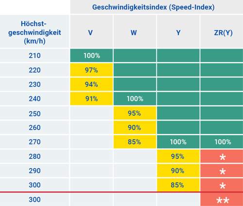

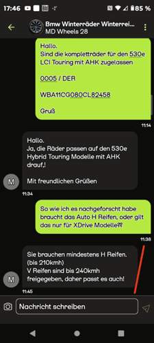

@apator schrieb am 27. Januar 2024 um 11:53:09 Uhr:
Die Felgen könntest du auf jeden Fall nehmen.
Bei den Reifen kommt es auf die Hinterachslast an (AHK ist dabei irrelevant bzw. erhält 15% Traglastaufschlag ).
Da 530e vermute ich stark die V-Reifen sind unzulässig.
Strittig war noch, ob sie ggf. mit Geschwindigkeitshinweis (Aufkleber oder im iDrive) "220" gehen.
Meine Interpretation ist nein, aber es gibt wohl Aussagen/Bescheinigungen von Reifenherstellern, die das angeblich ermöglichen.
Rein technisch betrachtet wären sie jedenfalls völlig problemlos...

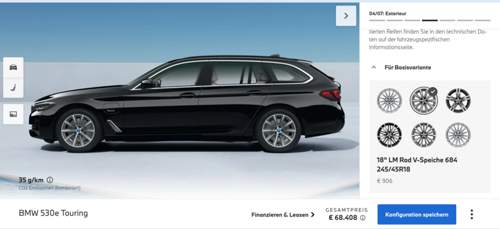

Leider falsch, gibt mal bei Leebmann deine Fahrgestellnummer ein. Du wirst sehen das die Felgen Styling 684 in Orbit Grey als „nicht passend für Ihr Fahrzeug“ deklariert werden. Es werden auch nur die i‘s und d‘s als kompatibel deklariert in der Liste der passenden Fahrzeuge. Wäre da sehr vorsichtig einfach „passend“ einzuwerfen….
https://www.leebmann24.de/...-vorderachse-hinterachse-36116874441.html
Es gab die 684 auf dem 530e ab Werk.
Ob die dann in Orbitgrau lackiert sind ist eine Designfrage, keine von Technik und Zulassung.
Wenn du deine VIN eingibst, kriegst du u.U. vieles nicht angezeigt, was trotzdem problemlos verbaut werden kann, weil mit dem Modell homologisiert/musterzugelassen.

@KaiMüller schrieb am 27. Januar 2024 um 14:55:56 Uhr:
Vielleicht als spezielle Ausführung? Bin nur irritiert das die Onlinehändler sie als „nicht kompatibel“ führen…
Ja, die 684er kann man sogar jetzt noch auf den 530e Touring konfigurieren.
Ob du auf die Felge Sommer oder Winterreifen rauf gibst, ist ja egal.

Das hat mir der Verkäufer geantwortet (als Bild angehängt) und jetzt bin ich verwirrt
