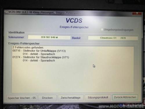

Genau diese Stellmotoren sind die Ursache für deine Probleme.
V71 und der dahinter, oder wars davor? Egal.
Untere Windschutzscheibenblende, Wischergestänge, Blechversteifung, Staudruckklappenabdeckung, Ventilatorabdeckung 2x und Ventilator selbst runter, Stellmotoren wechseln, Endanschläge anlernen, testen und zusammenbauen. Für die obere Ventilatorabdeckung wird Spezialwerkzeug benötigt = 30cm 15er Torx mit max 6mm Durchmesser, leicht gekrümmt, oder biegsam.

Frage :Wie kann man die Dinger überprüfen?
VCDS?

Mit VCDS sollte man eine Stellglieddiagnose machen können um die Funktion jedes einzelnen Stellmotors testen zu können.
Grad mal bei meinem ausgelesen - da sitze ich wohl mit im Boot ...
Sobald ich Zeit hab muß ich mal nen Termin bei Zottel machen ...
Img-2459
Img-2459
Genau!
V71 ist einfach.
V113 ist Oberfummelei....

Jawohl!
Fehlerspeicher auslesen.
Wenn da steht: Keine /falsche Grundeinstellung, kann man versuchen Endanschläge anzulernen, wenn dann aber nach par mal auf und zu "Defekt" drinn steht, sind sie hin und müssen neu.

Also meine V71 steht offen.
Hab vorhin mal bei eingeschalteter Zündung - Motor war aus - die Lüftung ein- und ausgeschaltet - die Klappe blieb offen. Danach Lüftung wieder eingeschaltet und mal auf Umluft gestellt - auch nix passiert.
Da ich noch im Bereich der 1Jahres Phaeton Garantie bin werde ich das mal bei VW vortragen demnächst ...
Sei FROH!
Zum einen über die Garantie, die deckt das ab!
Zum anderen - wenn sie zu wäre, muss man sie aufbrechen um das ganze ausernander zu nehmen und dann auch die Klappe mit Abdeckung zusammen für 75e neu kaufen.
So sind in deinem Fall nur die zwei Stellmotoren (um die Kleinigkeit von 320e) zu wechseln...
