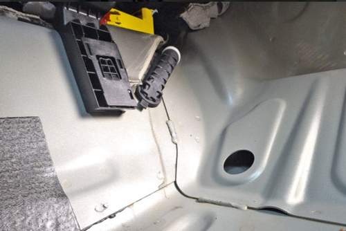

Gibt es eine Entleerung/Ablauf für das Kondensat der Klimaanlage? Könnte die Verstopft sein und Feuchte auf diesem Weg über die Lüftung ins Fahrzeug gelangen?

Teppich eventuell unter den fussmatten feucht? Bitte mal Beifahrerseitig links kontrollieren... manchmal ist der Kondensatablauf der Klima undicht..

Wo ist der Kondensatablauf der Klima?
Wie kann ich das überprüfen?

@rickie1
Beifahrerseite, Getriebetunnel
