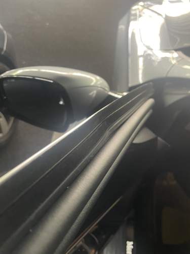

Ich habe seit letzter Woche meinen neuen S214 und bin von dem Auto sehr begeistert. Er fährt wirklich sehr gut und hat eine enorme Technik. Ein paar weniger Touch-Elemente hätte ich mir auch gewünscht, aber Mercedes hat das digitale Bedienkonzept wirklich gut umgesetzt im Vergleich zu anderen Anbietern.
Was mich jedoch wirklich ein wenig stört, ist die Lautstärke im Innenraum bei höheren Geschwindigkeiten. Ich habe vorher einen BMW 5er und einen Audi A6 gefahren und beide Fahrzeuge waren deutlich leiser. Windgeräusche kann man deutlich wahrnehmen und man hört auch durch die geschlossene Scheibe, wenn auf der Autobahn ein LKW neben einem fährt. Das kenne ich von BMW gar nicht.
Leider habe ich das Akustik-Paket nicht bestellen können, da es das damals nur in einem Paket gab. Ich frage mich jedoch, ob es mit Akustik Paket deutlich besser wäre. In einem anderen Beitrag habe ich gelesen, dass beim Vorgänger einige User hier die Seitenscheiben haben tauschen lassen.
Hat von euch jemand einen Vergleich zwischen einem S214 mit Akustikpaket und ohne? Inzwischen kann man es ja auch einzeln bestellen.

Ich habe nächste Woche einen Termin bei MB.
Heute ist mir eine deutliche Einkerbung in der Fahrertür aufgefallen. (Sieht man tatsächlich nicht bei jedem Lichteinfall.
Ob das die Windgeräusche ausmacht kann ich nicht sagen. Mal sehen was nächste Woche passiert.
Durch meinen Gebrauch ist das definitiv nicht passiert. Muss also im Werk entstanden sein.
Das könnte eine Ursache sein. Sieht auf dem Foto schon heftig aus.
Und gerade die Stelle liegt wunderbar im Fahrtwind. Einmal direkt und dann noch der hochgeführte Wind der Motorhaube. Wenn da auch nur ne Kleinigkeit nicht passt....
Du könntest testweise mal die Stelle mit Klebeband verzieren und dann mal fahren.
Einfach ins Auto einsteigen und von einem Dritten mit Klebeband mal die seitliche Dichtleiste zukleben lassen und dann eine Probefahrt unternehmen 🙂
@MBHE11 schrieb am 15. August 2024 um 13:40:41 Uhr:
Das sieht in der Tat heftig aus.

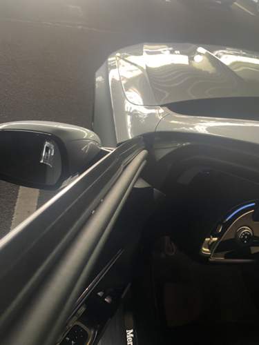

Sieht diese Stelle an der Beifahrertür unauffällig aus, oder könnte sich die Verformung auch einfach durch die Blechform ergeben, an welcher die Dichtung anliegt?

Nein das ist definitiv nicht gewollt und auf der Beifahrerseite ganz normal.
Ich weiß auch nicht, wie das in der Produktion passiert sein kann. Vielleicht war etwas zwischen der Türe beim schließen.
Diese Leisten liegen eigentlich am Karosserieblech an.

Wenns nur die Dichtung wäre, könnte man das wahrscheinlich ordentlich zurechtformen. Es sieht aber so aus, als hätte auch das Metall der Tür einen Knick. Dann könnte eine neue Tür fällig werden.
Bin echt gespannt, was MB sagt. Von der Produktion kommt das sicher nicht, eher vom verladen etc. danach.
