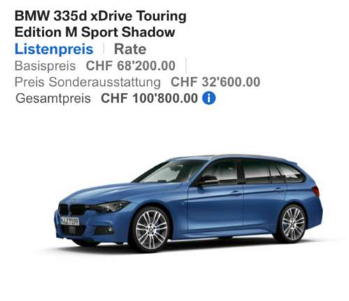

Besten Dank für Dein Feedback. Das ein F31 locker 100k kosten kann, kannst Du auf beigefügtem Bild sehen. Was dies in Euro ausmacht kann jeder selbst konfigurieren. Dabei ist aber noch keine M Performance Individualisierung. (Könnte übrigens auf die von Dir angegebene SA (AHK, beheizte Rückbank/Lenkrad,...) nicht verzichten.)
Dies mit einem Basismodell zu vergleichen ist zwar möglich aber scheint mir nicht sinnvoll. Allein der Basispreis eines 33x d/i ist fast doppelt so hoch wie der eines Basismodels, von den Fahrleistungen mal ganz abgesehen.
