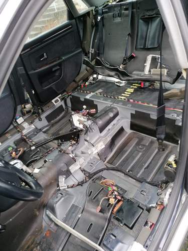

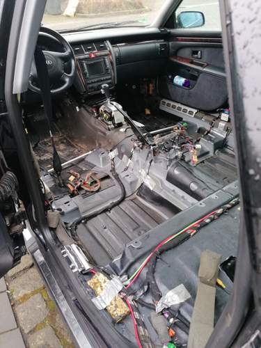

Am A8 gehts wegen anderer Projekte erst mal langsam vorran.
Das mit dem Getriebe war tatsächlich F125.
Am Auto werden jetzt nach und nach alle Baugruppen überholt. Angefangen habe ich wegen des Wassers im Innenraum natürlich da. Teppich trocknet aktuell und dann wird geklärt wo das Wasser herkam. Eigentlich ist nur die linke Seite betroffen, rechts war recht wenig ...
In dem Zuge wird alles aufgearbeitet was raus war (Sitze gereinigt, Zierleisten poliert, etc ...). Das Auto hat innen die Ausstattungsfarbe "blues". Finde ich sehr schön, nur leider gibt es im Gegensatz zu den schwarzen Teilen für diese Farbe leider absolut nichts mehr zu kaufen. Neue Abdeckungen für die Gurtdurchführungen und ein paar neue Softlackteile könnte ich schon gebrauchen, ebenso löst sich der Softlack der unteren B-Säulenverkleidung. Dass es darunter schwarz ist, stört natürlich das Gesamtbild. Hier bin ich noch am Überlegen ... Softlack von allen Teilen entfernen und neu lackieren? Den Farbton zu treffen wird aufwändig. Hutablage muss ebenfalls nachgefärbt werden, da ausgeblichen.
Nächste Frage ist, ob ich den Himmel neu machen soll. Kante zur Heckscheibe ist schon wellig und der helle Stoff gefällt mir nicht so... Allerdings müsste ich auch die A/B/C-Säulenabdeckungen neu beziehen und darunter sind Airbags, ganz zu schweigen davon den Himmel sauber aus dem Auto und wieder rein zu bekommen...

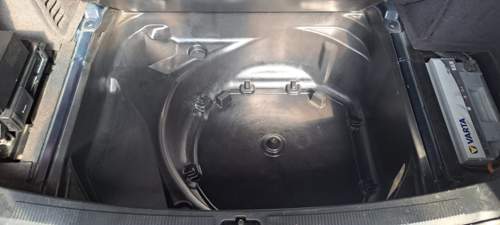

Die Suche nach einem Schlachter gestaltet sich schwer. Hier in der Gegend (200km Umkreis) ist was A8s angeht tote Hose... Aber ich bleibe dran 😉 Die Innenraumfarbe steht auf dem Aufkleber in der Reserveradmulde. N4K/WB ist z. Bsp. Naturleder in der Farbe Blues. Ist ein ganz dunkles blau. Habe immer gedacht es sei schwarz bis ich mal einen wirklich schwarzen zum Vergleich gesehen habe... Kann dir auch sagen welche Farbe deiner hat wenn ich den Code kenne.

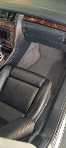

Guten Morgen,
in meiner Reserveradmulde ist leider kein Aufkleber, aber ich häng mal Bilder an. Deine Sitze sind aber schwarz oder auch dunkelblau?

Sag mal... Da ist er doch oder bin ich blöd 😁
Bei meinem ist dann alles dunkelblau. Sitze, Teppiche, Türtafeln, Lenkrad, Armaturenbrett etc. Alles stimmig aber komplette Katastrophe wenn man ein Interieurteil austauschen will.

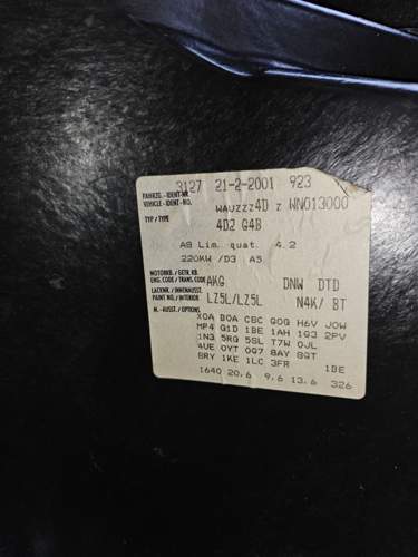

@Mad1990Mad
Sorry hatte nur ein älteres Foto genommen und war da scheinbar blind. :-(
Hab jetzt mal das Label angehangen.
20240228
Ah dann hast du das Naturleder (N4K) in Anthrazit (BT). Unterscheidet sich vom klassischen Schwarz(Soul) (WA, WK) das es im Facelift gibt.
Wo hast du denn den Ledercode her? Ich habe im Netzt nichts weiter zu BT gefunden.
Aber auf meinen Bildern wirkt das Armaturenbrett im Vergleich zu den Sitzen schon etwas bläulich.
Danke. Na auf jeden Fall bin ich was die Sitze angeht jetzt schlauer. Wollte die mal, wenn es wärmer ist, etwas aufbereiten und nachfärben. Ich hätte doch wirklich Soul bestellt.
Man sieht im ETKA was BT bedeutet 🙂
Bei Audi bedeutet das allerdings nicht, dass der gewisse Farbcode die komplette Interieurfarbe bestimmt. Dass wie in meinem (fast) alles im blues ist muss nicht sein. Der Himmel zum Beispiel ist auch in der Ausstattungsvariante blues in der Farbe Aqua... Unser B5 hat den Code ECRUE, aber ein schwarzes Armaturenbrett. Es gab aber auch Armaturenbretter in diesem Farbton. Etwas unübersichtlich manchmal 😁

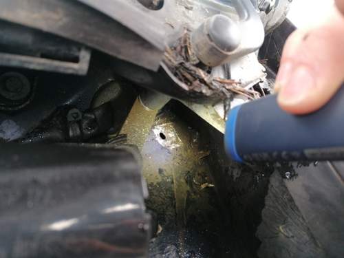

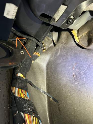

Grund für den Wassereinbruch wurde beim Gießkannentest gefunden. Tritt nur auf, wenn das Auto berghoch steht. Hier vermute ich stark diesen Aufkleber hinter dem Scheibenwischermotor.

Wasser
1
2
Der Übeltäter für den ganzen Aufriss...
Img-20240313
Das ist wirklich ein Fail in der Konstruktion dieses Autos. Und zwar einer, der JEDEN früher oder später ereilt. Ich hab bei mir damals einfach einen Gummistopfen reingemacht.
