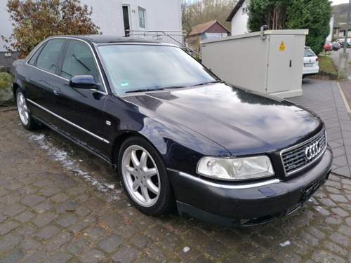

So, was hab ich bekommen fürs Geld:
Einen A8 3.7er Quattro Modelljahr 2000 (EZ 12/99) mit 316 tkm in Mingblau mit 7 tollen Vorbesitzern!
Meine Freundin hat ihn Wilhelm getauft 😁

Jetzt zum Negativen:
Das Auto ist glaube ich das Paradebeispiel für die typischen D2 Problemchen. Wasser im Innenraum und Kofferraum (Vorbesitzer meinte Auto steht erst 2 Wochen draußen, vorher immer Halle. Bezweifel ich...rechte Seite war auch komplett voller Grünspan), Zentralverriegelung Kofferraum defekt, Mikroschalter Tür HL defekt (Innenlicht blinkt dann, richtig?) und was ich gar nicht leiden kann: Endtopf leer geräumt. Einer oder mehrere Parksensoren sind kaputt, PDC also ohne Funktion. Die Frontschürze ist schwarz, gerissen und ziemlich hinüber, Motorhaube ist unter dem Grill leicht eingedrückt und schlecht lackiert (sicher mal ein Frontschaden gehabt). Klarlack an dem Kotflügel v.r., Heckklappe und Heckschürze löst sich. Leichter Hagelschaden am Dach und rechts Seite. Navi sagt RDS-TMC-Tuner keine Verbindung und leider will er keine Navi-CDs lesen. Schmeißt sie nach 20 sec wieder raus. GPS antenne ist defekt, da Kabel abgerissen. Gala Kabel wurde durchgeschnitten 😠 Funkschlüssel konnte ich trotz neuer Batterie so auf die Schnelle nicht anlernen, da tut sich nichts. Bordbuch inkl Serviceheft fehlt auch. Darüber hinaus bleibt der übliche Wartungsstau, Zahnriemen muss neu, Öle, Schläuche, alles normal bei den Oldies. Bremsen tut er gar nicht, neben normaler Wartung kommt hier noch mehr auf mich zu. Es gibt einfach keinen Druckpunkt ...
Noch etwas: kennt jemand die TN für den Stift den man zieht, wenn man die Haube öffnen will. Der, der aus dem Grill kommt. Ist abgebrochen und konnte die Position im TK nicht finden.
Wie gehts weiter mit dem Großen:
Erst mal auf die Bühne packen und inspizieren. Sollte sich die Substanz als gut erweisen, Bremsen machen und anmelden (ansonsten leider schlachten). Tatsächlich hat er noch TÜV bis Januar. Dann kann ich ihn mal richtig Probe fahren. Danach einmal Technik rundumschlag und sollte dann alles zuverlässig klappen, kommt die Optik 🙂 Meine Lieblingsfelgen (geschmiedete 5 Arm) liegen schon bereit 😉

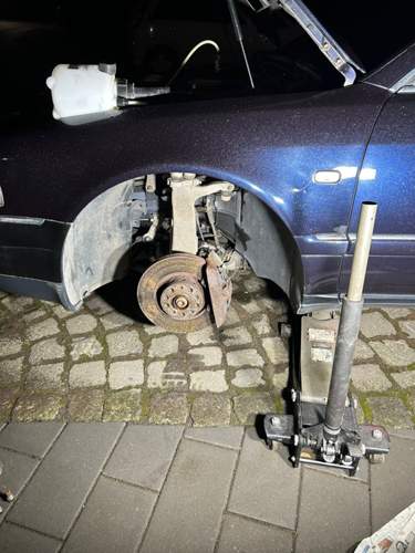

Erstes Update:
- Fußmatten und kleinen Teppiche vorne getrocknet und in einem nassgesaugt, ebenso die Seitenverkleidung vom Mitteltunnel. Abläufe Klima sind nicht verstopft, leider ist in dem linken aber ein kleines Loch ...
- diese Holzabdeckung im Beifahrerfußraum trocknet im Backofen 😁
- Verkleidung Heckklappe vom Schimmel befreit und nass gesaugt ... dahinter war alles voller Kondenswasser.
Führt aber wie schon beschrieben kein Weg daran vorbei, den ganzen Teppich rauszunehmen und zu trocknen. Der ist komplett voll gesaugt.
Frage mich aber dann wo das Wasser herkam. Wasserkasten steht nicht unter Wasser.
Dann ist mir aufgefallen dass das Auto wohl mal einen Unfall hatte. Motorhaube ist silber von unten, dachte erst das wäre normal (wegen Aluminium). Hab dann auf der Haube einen Websto-Aufkleber für Diesel Standheizung gefunden. Ebenso die Frontmaske, da ist auch ein Websto-Aufkleber drauf, das Auto hat aber keine Standheizung. Scheinwerfer sind auch beide von Januar 2001 also über 1 Jahr jünger als das Auto ... Holme vorne sehen aber original aus. Mehr Einblick gibts dann auf der Bühne.
Bremsen habe ich vorhin im dunkeln noch entlüftet und siehe da, fester Druckpunkt ist wieder da. Materialkosten 3€ 😁
Was mich sehr wundert ist, dass in einer Werkstatt vor kurzem ein Bremssattel getauscht wurde und in allen Bremssätteln war Luft 😕
Morgen wird er angemeldet damit ich das Getriebe und den Motor testen kann. Freue mich auf das erste mal A8 fahren!
