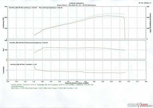

Das Golf 6 GTI.com Forum hat heute ein Treffen in Oberhausen bei Klasen Motors, einem Tuner veranstaltet. Wir hatten sehr viel Spaß und konnten endlich mal testen wieviel PS und NM ein Serien-GTI wirklich hat.
Es kursierte ja permanent das Gerücht, dass die Fahrzeuge (wie die meißten mit Turbo) nach oben streuen würden.
Der eingesetzte Prüfstand gilt als einer der genausten überhaupt. Außentemperatur betrug ~17°C.
Hier die Fakten zum Prüfstand:
Leistungsprüfstand
Für unsere täglichen Entwicklungs- und Abstimmungsarbeiten nutzen wir einen modernen Dynojet-Allradprüfstand.
Dabei handelt es sich um einen Dynojet “424xLC-Linx”, der aus zwei hochpräzisen Scheitelrollensätzen besteht, die Messungen bis 1100kW (1500PS) pro Achse und Geschwindigkeiten bis zu 330km/h ermöglichen. Durch das spezielle Rollendesign gibt es auf diesem Prüfstand keinerlei Traktionsprobleme und auch die Reifen werden nicht härter als im Straßenbetrieb beansprucht.
Mit der Wirbelstrombremse können hohe Lasten simuliert werden und sehr lange Messungen gefahren werden, die den Bedingungen auf der Straße sehr nahe kommen.
Neben den reinen Leistungsdaten können während der Messung wichtige Parameter wie Ladedruck, Kraftstoffdruck, Abgastemperatur und Lambdawert mit aufgezeichnet werden, um so eine genaue Analyse des Motors zu ermöglichen.
Desweiteren besteht bei uns die Möglichkeit, sämtliche von der Diagnoseschnittstelle des Fahrzeuges bereitgestellten Messwerte wie z.B. Zündwinkel, Luftmasse, Ansauglufttemperatur, Kühlwassertemperatur, Drosselklappenwinkel etc. über ein am Prüfstand angeschlossenes OBD-Modul mit aufzuzeichnen, später auszuwerten und im Diagramm mit einzublenden.
So ist z.B. eine einfache Überprüfung des Luftmassenmessers möglich, oder auch die Wirkungsweise verschiedener Ladeluftkühler einfach zu testen.
Quelle: Klasen-Motors.com
Also es gab keinen einzigen Golf 6 GTI, egal ob mit DSG, oder ohne, mit Super Plus, oder Super, der weniger als 226PS hatte.
Mein GTI hat 226,86 PS(Max Leistung Kupplung) / 293,68NM(Max Drehmoment Kupplung) Max Lambda 1,41
Ich hatte den 2. oder 3. "schwächsten" GTI. Wir hatten sogar einen Serien GTI mit 239PS/308NM dabei.
Der Schnitt dürfte so bei 230PS liegen. Somit stimmt das Gerücht, dass die Wagen ab Werk ordentlich streuen.
Übrigens, kurz nach dem 239PS Serien GTI war ein "gechipter" GTI auf dem Prüfstand. Versprochen waren 250PS, tatsächlich waren es dann 240PS.
Es waren 1-2 GTI's dabei, wo die Leistung des Chiptunings mind. 10PS unter der angegeben, versprochenen Leistung lagen.
Dieser Prüfstand hier war knallhart und ehrlich.
Und ich sage es nochmal: Super Plus und Super haben nahezu EXAKT die gleiche Leistung gebracht, DSG und Handschalter haben gleich viel/wenig Leistung.
Ich kann den Prüfstand nur jedem empfehlen.
Nochwas, die Drehmomentkurve verläuft wirklich wie versprochen.
LG Mo

Es stimmt übrigens, dass die genannten Leistungswerte nicht am Rad ankommen. Bei mir landen nur 208 PS auf der Straße.
Ich füge dann nochmal einen anderen Serien 6er GTI in den Anhang und dann noch einen 6er GTI der auf einem anderen Dyno gemessen wurde und anschließend auf Stufe 1 getuned wurde von FTS. Auch hier hatte der Serien GTI 235PS und nach dem Tuning 260PS.
Sicherlich können die "R" Fahrer auch ihre Diagramme "posten". Mich würde der Drehmomentverlauf von dem 320PS Golf R mal interessieren. Kannst dein Leistungsdiagramm ja mal kurz scannen und hier reinstellen.
Dann wird man die Unterschiede sehr deutlich sehen.
