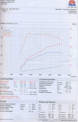

Es stimmt übrigens, dass die genannten Leistungswerte nicht am Rad ankommen. Bei mir landen nur 208 PS auf der Straße.
Ich füge dann nochmal einen anderen Serien 6er GTI in den Anhang und dann noch einen 6er GTI der auf einem anderen Dyno gemessen wurde und anschließend auf Stufe 1 getuned wurde von FTS. Auch hier hatte der Serien GTI 235PS und nach dem Tuning 260PS.
Sicherlich können die "R" Fahrer auch ihre Diagramme "posten". Mich würde der Drehmomentverlauf von dem 320PS Golf R mal interessieren. Kannst dein Leistungsdiagramm ja mal kurz scannen und hier reinstellen.
Dann wird man die Unterschiede sehr deutlich sehen.

Obwohl nicht unbedingt zum Thread gehörend, hier das Messprotokoll zum "R". Achtung, Ansaugtemperatur wurde richtigerweise über OBD gemessen (so empfiehlt es jedenfalls Maha für turbogetriebene Fahrzeuge)

Also das mit dem "Diagramme posten" kommt von mir und war kein Veralbern sonder eine ernstgemeinte Bitte, die sich auch vor allem an Blandwehr gerichtet hat.
Danke schonmal für diesen Ausdruck! Also die Leistung von 326PS ist ja schonmal wirklich beeindruckend. Jetzt frage ich mich allerdings, warum 100PS weniger auf die Straße gebracht werden. Was führt denn zu diesen enormen Verlusten? Normalerweise kann man zwischen Kupplung und Rad immer so 20-40PS abziehen, aber 100PS...hui.
Original geschrieben von t3chn0
Jetzt frage ich mich allerdings, warum 100PS weniger auf die Straße gebracht werden. [...] Normalerweise kann man zwischen Kupplung und Rad immer so 20-40PS abziehen, aber 100PS...hui.
Bitte ebenso die formschlüssige mechanische Verbindung der Vorderachse via Kardanwelle zur Haldexkupplung und das stets mitlaufende Hinterachsdifferential berücksichtigen. Wobei auch das nicht 100 PS Verlustleistung erklärt.

Deine Frage kann ich Dir nicht beantworten, es fehlt mir an der Stelle schlichtweg das Wissen. Hier sind die Profimesser gefragt, Koppelt sich bei der echten Allradmessung die Hinterachse meßtechnisch ab oder wird sie mit einbezogen. Die Haldexsteuerung wurde definitiv nicht abgestellt und die Messung erfolgte im 4. Gang. Für mich war es auffällig, dass Parameter über die rollende Masse, wie z.B. die 19" nebst der 235/35 Größe vor der Messung gesondert mit eingegeben wurden (s. im Diagramm als Ergebnis rechts unten). Ob die Schleppleistung auf die P-Mot oder P-Norm zu rechnen ist (die P-Norm ist nach meinem Verständnis doch nur ein Korrekturergebnis aus Temperatur + Luftdruck), wäre interessant zu wissen. Ein Ergebnis ist aber sicher, die Fahrleistung und hier speziell die V-max ist deutlich angestiegen. Will mal so sagen: Das Auto ist in bestimmten Bereichen im positiven Sinn unheimlich. Habe bis dato so etwas noch nicht erlebt. Ach so, auch der "R" streut nach oben. In meinem Fall 284 PS bei 384 NM.
