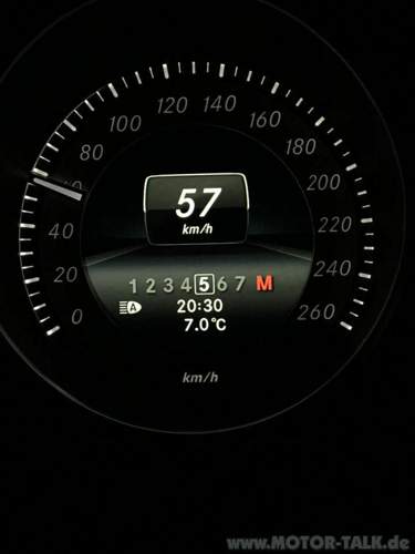

Ja also, jetzt gehst mal ins Auto,
Startest und drückst neben deinem wählhebel die e-m-s Getriebetaste bis im KI erscheint dass du im M Modus bist. Weil im M Modus werden im KI alle 7 Gänge angezeigt & können im M Modus auch durchgeschaltet werden.

Ich hab auch den 204 Mopf, ebenfalls mit 7G gleich wie du.
Wenn ich den M Modus einlege stehen im KI die Gänge 1-7.
nachher einfach mal ausprobieren. Und mach uns ein Foto von deinem KI wenn du im M Modus bist.
So hab jetzt ein Bild gemacht siehe Anhang.
Ich konnte jetzt leider nicht fahren, da ich noch auf der Arbeit bin. Später füge ich noch ein Bild hinzu vom KI im 6G manuell und 7G Automatik.
@W204Coupe96 schrieb am 14. März 2017 um 14:17:06 Uhr:
Ich konnte jetzt leider nicht fahren...
Du hättest lediglich die Fahrstufe "D" einlegen müssen um in die KI Ganganzeige zu kommen. Mein Bild ist doch auch im Stand.

Ist mir danach auch eingefallen.. mist! Um 16 Uhr reiche ich die Bilder nach! Danke für euer Feedback.
Ohh man, das ist jetzt peinlich.. ich gelange doch in den 7. Ich hätte schwören können, dass das nicht ging.. Tut mir leid für die Umstände haha
@W204Coupe96 schrieb am 14. März 2017 um 17:05:18 Uhr:
Lieber einmal Zuviel nachfragen als dumm sterben ;-)
Sieht bei mir trotzdem anders aus.
