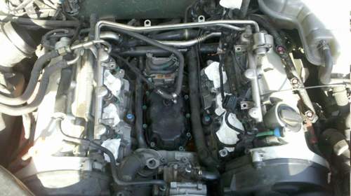

Der g62 sitzt hinter der ansaugbrücke. Normal müsstest du da drankommen wenn du die Schläuche die vom lmm zur drosselklappe gehen entfernst. Hinter der ansaugbrücke läuft ne wasserleitung/rohr von kühlsystem. Da sitzt der drauf/drin. Schön drauf achten das der sprengring dir nicht abhaut. Beim neuen g62 dürfte nämlich keiner bei sein.
Jetzt bitte nicht auf den Zentimeter genau festnageln. Kurz vor der spritzwand sind auf dem Foto zwei silberne Leitungen.da sind zwei Ösen. Und neben der linken geht ein Kabel von der Optik Richtung spritzwand. Das müsste der Stecker für den g62 sein.

Kurze Frage, hat der ASN zwei Geber, hab mir einen grauen zweipoligen bestellt, der Geber an der von dir beschriebenen Stelle ist aber grün und 4-polig. Hab den jetzt auch noch geordert, der kommt wohl morgen.
Nur, wenn der ASN zwei Geber hat, woher weiß ich welcher defekt ist und wo würde der graue überhaupt sitzen?
Mein Fehlerspeicher gibt über den defekten Geber keine Auskunft.

Also mir ist nur der von mir beschriebene bekannt. Das ist auch der, welcher kaputt geht. Das es noch nen zweiten geben soll wüsste ich nich. Darüber liest man hier auch nichts. Wärst dann wahrscheinlich der erste bei dem der kaputt geht sofern es den überhaupt gibt.
