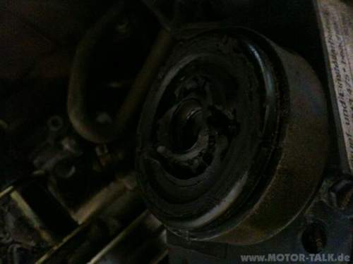

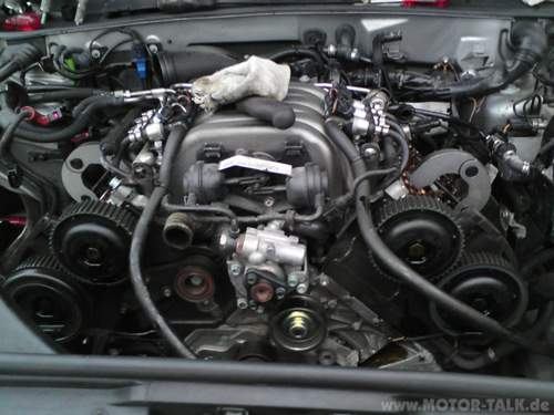

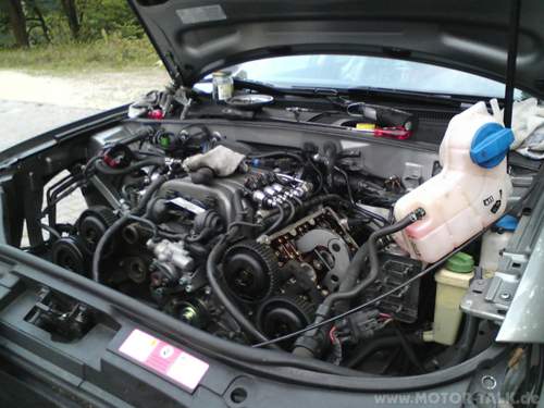

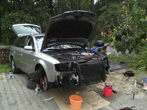

Also, ich habe mal das Teil zunächst rausgebaut und sicherheitshalber das Neue Teil schon mal beim Freundlichen geholt,
da ich eine Prins Gasanlage drin habe, ist es ein wenig aufwendiger zum abbauen, die Schläuche von der Gasanlage liegen echt blöd wenn man an die Schrauben von der Ansaugbrücke will😠
Aber egal, geht auch so wenn Mann will.
Das entsprechende Teil das ich ausbaute war am dem Zapfen der die Verbindung zwischen innenleben und das was man von Aussen sieht ab, die kleine Feder die drin seinsollte hat sich irgendwo zu Hälfte im innenleben des Schiebers und an dem äußeren teil des ganzen verteilt, so sollte es aber auf gar keinen Fall sein!
Der Neue Schieber den ich geholt hatte, war an einem Stück! und sah wesentlich sauberer aus als der alte.
Na egal, muss jetzt noch schauen wie sich das ganze verhält, habe zuvor mit der Frau im Auto einen Beschleunigungstest gemacht und Kamm von 0-100km/h in 11 sekunden, was wirklich nicht so sehr berauschend ist! Zumal es laut Bedienungsanleitung mit quattro und TT5 bei 8,9 Sekunden sein sollte! wie das mit dem Neuen Drehschieber oder wie auch immer sich das Teil schimpft, so ist muss ich noch testen und auch mit der Endgeschwindigkeit auch mal ausprobieren.
Habe noch ein paar Fotos gemacht, da sieht man auch welches ich gewechselt hatte.

So, Fehler gefunden. Es ist das Schaltsaugrohr. Beim Ausbau kamen mir schon jede Menge Kleinteile wie Federn und Kunststoffbrocken entgegen. (Siehe Bilder)
Denke wenn das erledigt ist läuft er wieder mit alter Kraft.

heute ist mein Ersatzteil gekommen. Wie man sieht, sind die Antriebsmembranen mit der Schaltwalze verbunden.
Bei mir bestand diese feste Verbindung nicht mehr und mir kamen kleine Kunstoffteile und kleine Federn entgegen.
Die hellen Kunststoffteile sind beweglich und haben sich auch teilweise aufgelöst.
Außerdem scheint es, als ob das hintere Ende in einer Führungsbüchse läuft, die beim Ausbau in die Ansaugbrücke gefallen ist. (Muß ich noch checken).
Für den Ausbau reichte es die Ansaugbrücke zu lösen und etwas anzuheben um die Schaltwalze über den Schlossträger rauszuziehen. Man kommt aber um eine komplette Demontage der Ansaugbrücke nicht herum, da Kleinteile in die Brücke gelangt sein könnten und die Führungsbüchse (wenn vorhanden) wieder eingesetzt werden muß.
Auf keinen Fall darf man versuchen die zwei Hebel der Membranen zu lösen. Die brechen sofort ab!

update 2
Auto ist fertig!
Läuft wieder richtig gut. Besseres Drehmoment bei unteren Drehzahlen, besserer Durchzug oben rum.
V/max wieder voll da, besseres Ansprechverhalten bei jeder Drehzahl.
Das Ersatzteil kostet etwas über 200€. Sonst braucht man nichts. Hab die Dichtung der Ansaugbrücke wiederverwendet.
Aber Vorsicht. Das Schaltsaugrohr hat hinten eine Führungsbüchse, die mir beim rausziehen in den Ansaugbereich gefallen ist. Nicht vergessen diese wieder einzusetzen.
Wie schon erwähnt sollte die Ansaugbrücke aber komplett runter, da Kleinteile im Ansaugbereich liegen könnten.

Ich habe noch des weiteren eine Gasanlage von Prins drinn, die ist auch am Ansaugtrakt drann, gibt es da vieleicht etwailige problemme beim tausch?😕
Die Teilenummer hab ich doch schon angegeben. Also bitte, lesen, lesen, lesen!
Gibts nur original!
LPG hab ich auch. Kann Dir aber nicht helfen, wenn Du keine Ahnung von Deiner Gasanlage hast mußt Du zum Umrüster. Jede LPG-Anlage ist etwas anders eingebaut.
Und ich muß selber noch schauen, ob ich meine Anlage durch die Reperatur der Ansaugwege neu einstellen muß.
Würde also ohne Kenntnisse die Finger davon lassen.
