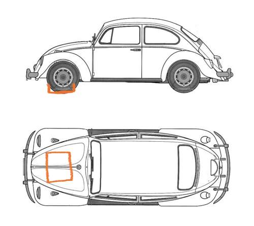

Ich habe unter den Käfer eine sehr große Schale platziert, für den Fall, dass das Benzin wieder tropfen sollte. Es tropft zum Glück nicht. Aber bei einem Kontrollgang habe ich dort Wasser gefunden (die erste Schrecksekunde war natürlich furchtbar). Es hat aber stark geregnet, also wird es Regenwasser sein. Was ich mir nicht erklären kann: wie kommt der Regen durch den Käfer so durch, dass es mittig vorne aus dem Auto tropft?
EDIT
Mittig vorne: aber nicht unter der Reserveradmulde, sondern etwas weiter Richtung nach hinten, sagen wir auf der Höhe des Vorderades.
Wischwasser wäre noch eine Möglichkeit, insofern du die Pumpe betätigt hast
Also ganz sicher habe ich die Pumpe nicht getätigt. Bin jetzt nicht ganz sicher, aber ich denke, das Wischwasser ist bei mir etwas bläulich. In der Schale war normales Wasser.
Auf dem Bild habe ich die ungefähre Lage der Schüssel markiert.
Schüssel
