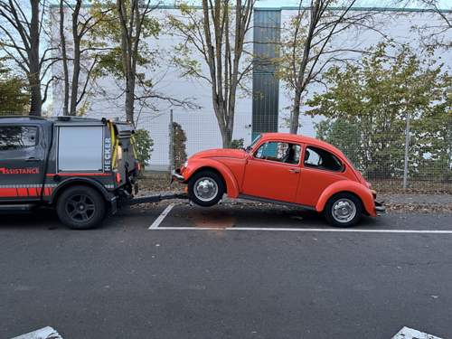

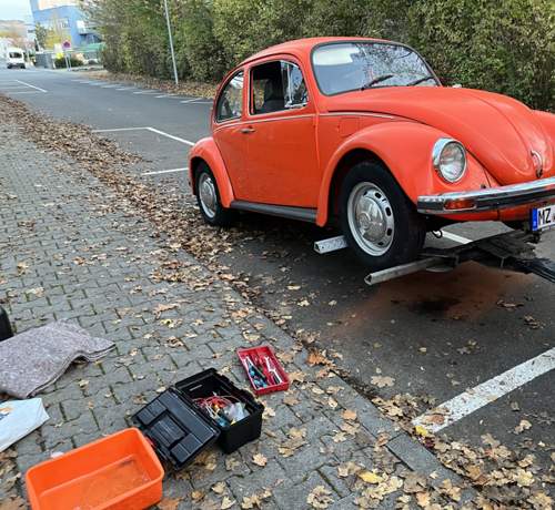

Ende der Geschichte war, dass ich bei meiner Versicherung angerufen habe und sie mir einen geschickt haben. Zum Glück ein sehr kompetenter, netter und hilfsbereiter Typ, selbst mehrfacher Oldtimerbesitzer. Er sah sich das an, schnitt das kurze Stück des Schlauchs mit dem Loch ab und setzte den Schlauch auf den Stutzen. Noch die alte Schelle drauf und fertig.

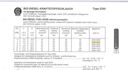

OK, danke. Aber die sollte man nicht für Benzin verwenden, oder? Ich habe mich bei Cohline nach DIN 73379-3E und metallummantelt umgeschaut und finde nichts. Der einzige mit der oben genannten Norm ist 2240, also das was ich schon habe (außen Gummi).
https://www.cohline.de/wp-content/uploads/AFHC-2013-Teil-2.pdf
Gibt es überhaupt gute Benzinschläuche mit metallummantelung?

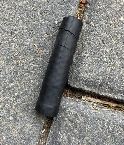

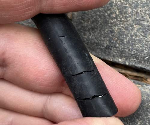

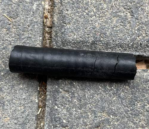

Ich glaube, die Tierbisstheorie ist nicht haltbar. Habe mir das abgeschnittene Stück Schlauch genau angeschaut, auch unterschiedlich stark gebogen. Da sind zwei große Querschnitte und zwei weitere sehr kleine. Fotos unten. Drei letzten sind von der gegenüberliegenden Seite.
Ich denke, das war doch „Materialermüdung“. Was sagen die Experten?

@schleich-kaefer schrieb am 31. Oktober 2022 um 15:11:43 Uhr:
Ich glaube, die Tierbisstheorie ist nicht haltbar. Habe mir das abgeschnittene Stück Schlauch genau angeschaut, auch unterschiedlich stark gebogen. Da sind zwei große Querschnitte und zwei weitere sehr kleine. Fotos unten. Drei letzten sind von der anderen Seite.
EDIT
Der Schlauch war so verlegt, dass es an der Lochtelle ein Bogen war, also etwas unter Spannung. Das Loch war an der oben Außenseite.
Dass man das heute noch so untersuchen kann, ohne Elektronenmikroskop und HPLC- Analyse:
Der Steinmarder ist unschuldig, über Gummi habe ich mich an anderer Stelle schon wiederholt geäußert.
Bissfest soll er sein, chemisch haltbar obendrein, und dabei wird er immer schlechter.
Liebe Grüße aus dem fernen Wien
Inschinehr
Das wirkt auf mich wie ein Qualitätsproblem...
