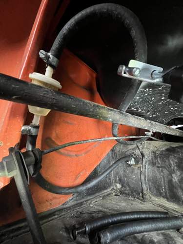

Nach der Telefonberatung mit meinem Spezi (der heute leider weit weg unterwegs war und mir nicht direkt helfen konnte) schaue ich an die Stelle, wo Benzin aus dem Tank in den Tunnel geht, der Gummischlauch mit dem Filter dazwischen. Und dann die Entdeckung!
https://youtu.be/IrLNcGYv0ZU
In dem Video sieht man das nicht so eindeutig, aber es war ein Strahl aus einem einzigen kleinen Loch, was im Parabelflug nach oben schoß. Das Benzin sammelte sich auf dem Blech und verlies den Käfer durch kleine Löcher im Unterboden.
Ende der Geschichte war, dass ich bei meiner Versicherung angerufen habe und sie mir einen geschickt haben. Zum Glück ein sehr kompetenter, netter und hilfsbereiter Typ, selbst mehrfacher Oldtimerbesitzer. Er sah sich das an, schnitt das kurze Stück des Schlauchs mit dem Loch ab und setzte den Schlauch auf den Stutzen. Noch die alte Schelle drauf und fertig.
Was meint Ihr? Kann das Alterserscheinung sein? Ich denke, alte Schläuche gammeln gerne auf der ganzen Fläche und es läuft das Benzin überall raus. Der Typ meinte auch, der Schlauch sieht neu aus. Hier war es ein einzelner Punkt. Vielleicht ein Tierbiss?

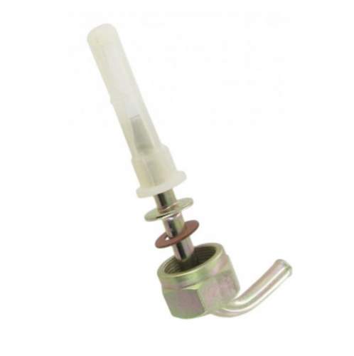

vom Prinzip her sieht das so aus….
503c595a-6484-4fd8-8131-4f9049e01e17
Themenstarteram 5. Dezember 2022 um 16:21
Es sieht also doch so aus, wie ich es mir dachte. Das Röhrchen was im Foto unten nach rechts geht, ist das wo ich den Schlauch drauf ziehe. Sprich: mit dem Holzstiel würde ich das Sieb gnadenlos kaputt machen. Danke für die Warnung. Das war doch keine gute Idee.

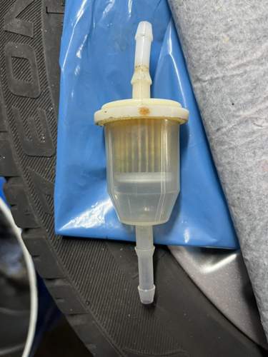

Themenstarteram 5. Dezember 2022 um 20:04
Sorry, mein Neugier hat kein Ende. ;)
Auf dem Benzinfilter ist immer/meistens ein Pfeil abgedruckt, wohl die empfohlene Flussrichtung. Bei mir war der alte Filter andersrum eingebaut. Funktioniert hat es trotzdem: Die Frage: warum ist die eine Richtung „besser“ als die andere?
8bbe252a-eae2-423e-be45-afdae7cb6355
am 5. Dezember 2022 um 21:13
Na denke mal nach warum die richtige Richtung Sinn macht.
Ist eigentlich offensichtlich.
Themenstarteram 5. Dezember 2022 um 21:30
Hmm... grübel… das Filtern selbst als Funktion kann nicht der Grund für den Pfeil sein. Das wird in beiden Richtungen genau so gut funktionieren. Vielleicht um den eventuellen Dreck sehen zu können? Das ist nur geraten, keine Ahnung.
EDIT
Dem widerspricht aber, dass manche Filter aus milchigen Plastik sind. Da kann man schwer durchgucken. Und manchmal haben sie Metallgehäuse. Echt keine Ahnung.
am 5. Dezember 2022 um 22:00
Kannst du in beiden Strömungs Richtungen den rost oder Dreck sehen?
Generell sind Filter ja optimiert für eine Richtung, bzgl Filterwirkung und auch Druckminderung... Ich denke dass das auch für einen einfachen Filter gilt

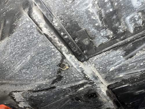

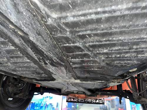

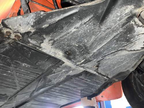

@elch1964 schrieb am 30. Oktober 2022 um 21:09:13 Uhr:
Schon krass. Aber du musst jetzt mal schauen, wie es dem Unterbodenschutz da geht - der wird durch den Sprit angelöst, so war es zumindest bei mir, als der altersschwache Schlauch (als ich den Käfer gekauft hatte) massiv inkontinent wurde...
Das ist ein wichtiges Thema. Ich habe mir das genau angeschaut. Was ich gut finde - es gibt kein Bitumen auf dem Unterboden. Da würde Benzin über reinkriechen und vermutlich alles zersetzen. Der Unterboden ist mit „schwarzen Farbe“ gestrichen. Auf den Fotos sieht man viele weiße Flecken und graue Schlieren, in Wirklichkeit (ohne Blitz) fällt das nicht so auf. Aber egal, ist ja da, weil auf den Fotos zu sehen. Kann das von Benzin kommen? Dazu passt nicht, dass es im hinteren Bereich vom Unterboden auch weiße/graue Flecken gibt.

@einsatzleiter-horst schrieb am 5. Dezember 2022 um 23:00:04 Uhr:
Warum sind dann manche Filter kaum transparent bis gar intransparent (Außengehäuse aus Metall)? Fürchte, Elch könnte recht haben.
Das man sehen kann ob Sprit läuft. Bei den durchsichtigen kann man auch den Schmutz checken. War früher wichtiger, wegen Kanisterbetankung und schlecht gewarteter Tankstellen und Tankwagen. Spielt heute fast keine Rolle mehr. Deshalb werden Kraftstofffilter selten bis garnichtmehr getauscht und haben eine Metallhülle, da heute die Drücke höher sind und die Filter deutlich höher.
