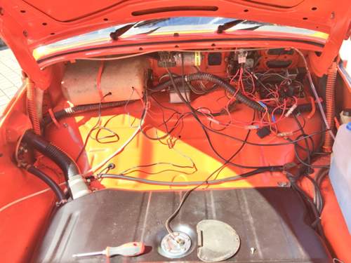

Ich habe bei meinem orangenen Käfer keinen Gebläsekasten oder Frischlufkasten gesehen.
Unten Foto vom Kofferraum. Und man sieht doch das blaue Wischwasser.
Kofferraum
Hast du oben kein Gitter ?
Wo läuft das Wasser dann hin ?

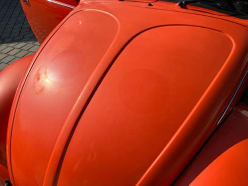

Meinst Du mit Gitter die Schlitze in der Kofferraumhaube oben, unter der Windschutzscheibe? Diese Schlitze gibt es nicht. Siehe Foto.
Kofferraumhaube ohne Schlitze
Die Supersparversion, ohne Lüftung und auch ohne Scheibendefrostdüsen. Heizluft nur im Fussraum.
Schlauch komplett neu.

Gießkanne, auf Motorhaube und Frontscheibe und mal sehen wo das Wasser hin läuft, könnte irgendwo zwischen einem Gummi runterlaufen, auf den vorderen Rahmen/Rahmenkopf, der hat unten ja einen Ablauf in etwa da wo du das Bild eingezeichnet hast. Oder Wasser von der letzten Fahrt das sich gesammelt hat und da raus tropft.

Vor allem im Kofferraum gab es nie Wasser, nicht mal Spuren. Der Käfer steht ja das ganze Jahr draußen.
