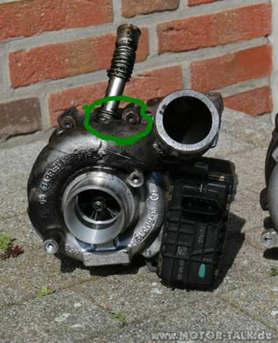

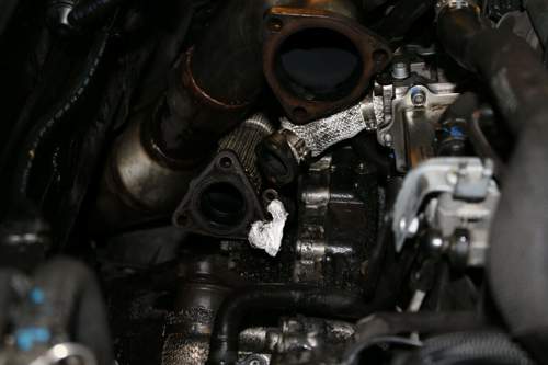

Moin,
heute ist mir aufgefallen das meine Einfahrt voller öl ist, da ich nichts ausser dem Turbo gemacht habe, habe ich dort als erstes geschaut aber nichts gefunden. Unterboden entfernt und alles mit Bremsenreiniger gesäubert.
Nach starten des Motors ist mir dann aufgefallen wie das öl an der Rücklaufleitung vom Turbo herunter läuft und auf den querträger und dann auf den Unterboden tropft.
Meine frage ist,
wie sind die 2 Teilenummern von der Rücklaufleitung und wie bekomme ich die ausgebaut ?, oder reicht es evtl. den O-Ring zu wechseln ?,
aber auch da muss dieses verdammte Rohr raus, da ich nicht an den O-Ring komme zum wechseln, habe ich den alten nämlich dran gelassen, da ich da nicht rankam .
Es handelt sich um den Garret Lader 059145722R im 4f 3.0 TDI Quattro MJ 2010.
Bitte um schnelle Hilfe, kann so nicht fahren da es sehr Dolle tropft
Peter
Wenn dieses Rohr richtig am Empgangsrohr mit O-Ring drauf gesteckt ist, dann muß es, wo am anderen Ende Grün im Bild gekreist ist, lecken. Wenn die Dichtung dort vorhanden ist, sind die Schrauben, vermute ich, zu loser gewesen. Hast Du die 2 Schrauben mit Drehmomentschlüssel richtig festgezogen?
Rohr
@eddie_1 schrieb am 5. November 2016 um 21:17:54 Uhr:
Ja oben ist ne neue Dichtung verbaut und die schrauben sind fest. Hatte vorhin den Turbo nochmal draussen, da ist alles trocken, also kann es ja nur das verbindungsrohr was auf deinem Foto ist oder der grüne alte O-Ring sein. Aber um den O-Ring zu wechseln muss das untere rohr ja irgendwie raus. Mehr als den Turbo mit dem Rohr draufstecken kann ich ja nicht. Der geht ja nur bis zu nem bestimmten punkt rauf zu schieben. Werde morgen den Turbo wieder ausbauen und nochmals gucken ob das Obere Rohr was am Turbo verbaut ist wirklich heile ist, dann sehe ich auch die Teilenummer vom oberen Rohr.
