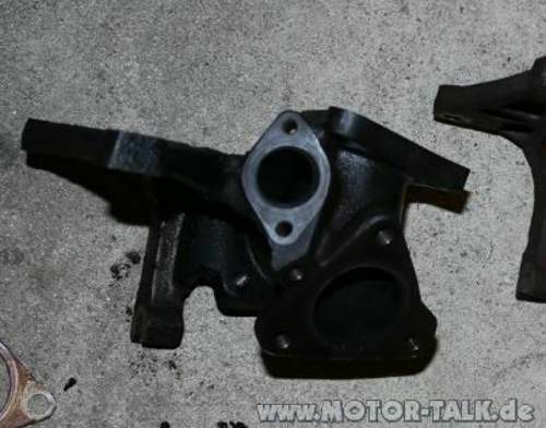

Dann hat es entweder mit dem draufstecken nicht 100% geklappt (Rohr leicht Schräg) oder wie Du sagst ist was nicht in Ordnung mit dem alten O-Ring.
Das Zwischenrohr abzumachen ist ein bisschen Arbeit aber machbar. Es sind insgesamt 6 Schrauben mit M10 Vielzahn Kopf. Man muss ein paar von den M10 Schrauben von unten mit Verlängerungen abmachen. Dann sind 2 normale Schrauben für das AGR-Rohr und eine Schraube für die Halturung, die die Ölrücklaufleitung hält. Dann ist das Zwischenrohr ab. Beim Wierderaufbau habe ich diese Halterung der Ölrücklaufleitung nicht mehr verwendet, was beim draufstecken des Rohrs von oben geholfen hat.
@Sarielized schrieb am 5. November 2016 um 21:28:11 Uhr:
@eddie_1 schrieb am 5. November 2016 um 21:17:54 Uhr:
Wenn dieses Rohr richtig am Empgangsrohr mit O-Ring drauf gesteckt ist, dann muß es, wo am anderen Ende Grün im Bild gekreist ist, lecken. Wenn die Dichtung dort vorhanden ist, sind die Schrauben, vermute ich, zu loser gewesen. Hast Du die 2 Schrauben mit Drehmomentschlüssel richtig festgezogen?Ja oben ist ne neue Dichtung verbaut und die schrauben sind fest. Hatte vorhin den Turbo nochmal draussen, da ist alles trocken, also kann es ja nur das verbindungsrohr was auf deinem Foto ist oder der grüne alte O-Ring sein. Aber um den O-Ring zu wechseln muss das untere rohr ja irgendwie raus. Mehr als den Turbo mit dem Rohr draufstecken kann ich ja nicht. Der geht ja nur bis zu nem bestimmten punkt rauf zu schieben. Werde morgen den Turbo wieder ausbauen und nochmals gucken ob das Obere Rohr was am Turbo verbaut ist wirklich heile ist, dann sehe ich auch die Teilenummer vom oberen Rohr.
Ist es einfacher den Fuß zu demontieren wo der Turbo drauf geschraubt wird? Wenn der weg ist kommt man ja an den O-Ring ran da er ja unter diesem sitzt.
Ich könnte im kreis k...n.
Ich glaube ich konnte den O-Ring auch so auswechseln. Er war noch erreichbar. Siehe Bild. Wenn der O-Ring in ordnung aussieht, würde ich versuchen einfach die Halterung für diese Rücklaufleitung zu lösen und nochmals den Lader draufzustecken - Laderzusammenbau geht ja schnell. Bei mir ist dieser Fuß und das Zwischenrohr ein teil. Ist das Bei dir auch so oder ist das getrennt? Siehe Bild. Du hast recht das Füßteil hat ein paar extra standard Schrauben.
@eddie_1 schrieb am 5. November 2016 um 22:20:44 Uhr:
Meinst die obere Befestigung lösen vom dem Mittelrohr mit dem O-Ring wo der Lader drauf gesteckt wird?
Teste ich morgen mal, evtl. geht dann das Rohr vom Lader besser drauf und ist dann dicht.
Ich berichte weiter.
Wie man hoffentlich erkennt, sitzt der o-Ring auf so einem Ring drauf, daher komme ich da nicht ran!
Bin mit nem Schraubendreher ran gekommen, neuer Ring ist drauf, sollte man den etwas mit öl anfeuchten oder eher das Rohr trocken drauf stecken?
Mit Öl anfeuchten ist immer besser. Wenn es nach dem Zusammenbau immer noch leckt, dann ist vlt. die Ölruecklaufleitung 059 145 736 D selbst etwas verbogen? Sieht diese Metalleitung innen schön glatt?
So, alles wieder zusammen und es scheint DICHT zu sein :-) . Werde morgen nach der Arbeit die Motor Abdeckung nochmal ab machen und die rücklaufleitung abtasten wie gestern und heute auch. Auf jedenfall war sie heute beim laufen lassen trocken !
Werde die Tage nochmal berichten !
Ich danke dir für die Unterstützung eddie_1
