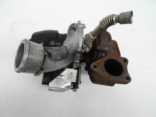

Hi
Folgende Verschraubungen müssen (neben dem elektr. Anschluss) gelöst sein:
3x Abgasseitig
3x Turbobefestigung
1x Luftzuführung
Jetzt hängt der Turbo noch mit dem Röhrchen an der Öl-Rücklaufleitung. Diese lösen oder
Siehe Bild: Das Röhrchen ist nur in die Rücklaufleitung gesteckt.
Wenn Du sonst alle Verbindungen gelöst hast: Bewege den Turbolader hin und her in Richtung Beifahrerseite und gleichzeitig nach oben.
Nach ein paar mal rutscht das Röhrchen vom Rücklaufleitungsanschluss und das Teil ist draussen.
Viel Erfolg!

Vielen Dank für die Tipps, ein Problem habe ich jetzt aber, der Turbolader lässt sich zwar hin und her bewegen aber ich kriege den nicht raus, weil er sitzt an dem Abflussschlauch fest.
