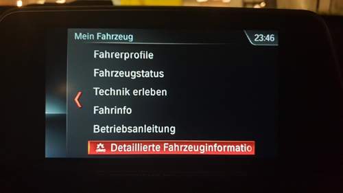

@QuestularRontok schrieb am 20. Dezember 2023 um 15:03:14 Uhr:
@Trohn AAIDrive blendet einen zusätzlichen Menüpunkt, wie von Ebble beschrieben, in den Fahrzeugdaten ein. Dort kann man viele Fahrparameter live sehen und aus verschiedenen Ansichten wählen.
Menü als Bild siehe unten.
Ich kann die AAudrive-Anzeigen auch über das Connected drive-Menü aufrufen (Fahrzeuginformationen, Karte/Navi und Screen mirror), aber dort sind es unbeschriftete Menü-Einträge.

Ich habe vorhin mal etwas getestet. In Bimmerlink gibt es etliche Werte, die ausgelesen werden können. Darunter auch "Batteriespannung und Batteriespannung an IBS". Der zweite Wert ist etwa 0,2 Volt höher. Das korrespondiert in etwa mit den Prozentwerten.
Jetzt müsste man mal herausbekommen, wie der Unterschied zustande kommt....
