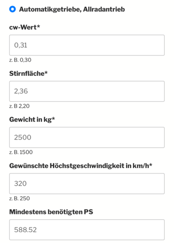

Bei den V-max Zahlen wird mir leicht schwindelig! Im Anhang was zum Staunen:
Für Vmax. nötige Motorleistung:
265 Km/h --- 350 PS
280 Km/h --- 405 PS
290 Km/h --- 450 PS
320 Km/h --- 590 PS
Da von den ehemals 420/450 Pferdchen bei dem Alter und Laufleistung unserer Diven wahrscheinlich nur noch um die 400 ganz wild galoppieren - erscheint was um die 280 realistisch zu sein.
Mit 350 PS kämen echte 265 Km/h raus - mit entsprechender Tachovoreilung sicher phaenomenale 300...
Nachzulesen hier:
https://automobil-guru.de/auto-rechner/vmax-rechner-einfach-hochstgeschwindigkeit-auto-berechnen/
P.s.: für 400 Km/h übrigens min. 1.100 PS - schreit nach dem W16!
