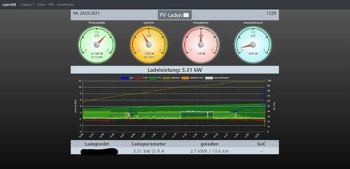

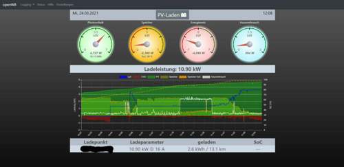

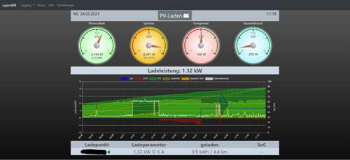

Apropos Erfahrung, ich wollte ja nochmal vom ersten Sonnentag mit PV-Überschuss Laden berichten. Also nochmal zur Übersicht: 6kWp Solaranlage, SMA Wechselrichter, 6 kWh Varta Speicher und die openWB Custom. Heute habe ich das Laden mit dem ID.3 mit Software 2.1 getestet. In der Konfiguration der WB wird der Hausspeicher mit Priorisierung geladen, darf aber bis 70% SoC Minimum auch die Ladung des Autos unterstützen. Interessant war für mich zu testen, wie bzw. ob der ID.3 mit der Phasenumschaltung klarkommt. Bei der recht kleinen Solaranlage mit 6kWp wird da öfter mal umgeschaltet. So ist es abgelaufen:
Kurz vor neun das Auto angestöpselt und den Modus PV-Laden gewählt. Auto leuchtet rot, da aufgrund noch zu geringer Stromerzeugung und der Speicherpriorisierung der Ladevorgang noch nicht gestartet werden konnte. Um kurz nach 11 war es dann soweit und der Ladevorgang ging los mit 1-phasig, 1,3x kW. Im Laufe des Tages wurde mehrfach zwischen 1 und 3 Phasen hin- und hergeschaltet und der ID.3 hat alles anstandslos mitgemacht. Die zahlreichen Schaltungen sind entstanden, weil irgendwann die Waschmaschine, Herd und Ofen liefen.
In den angehängten Screenshots seht ihr Ladestart und einige Phasenumschaltungen, sowie das Regelungsverhalten der openWB hinsichtlich des Speichers bei schwankendem Hausverbrauch. Interessant war für mich, dass beim Umschalten von 1 auf 3 Phasen die WB kurz auf 11kw hochgeht und dann zügig auf den PV-Überschuss nachregelt. Das sieht man auch im Verlauf mit dem kurzen Ausreißer nach oben. Im letzten Screenshot ist die Gesamterzeugung und der Gesamtverbrauch zu sehen. Die beiden Kurven liegen ziemlich gut übereinander. Genau so habe ich mir das vorgestellt. Als nächstes steht der gleiche Test mit dem Firmen e-tron an, der angeblich Probleme bei der Umschaltung von 3 auf 1 Phase haben soll. Bin gespannt.
Zwischenfazit: Ich bin sehr zufrieden!
