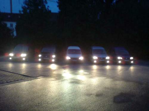

ich habe in meinem Caddy ALLE Birnchen gegen welche der Firma MTEC ausgetauscht!
Diese sind Ultra hell und haben ein sehr weißes Licht (Xenon Optik)
Ein Satz der Leuchten kosten bei Ebay ca 15€ und sie sind meiner Meinung nach um einiges heller als die Nightbreaker!
Mal schauen ob ich ein Foto machen kann wo man das Licht gut erkennt.
Versuch ich heute Abend mal.

Dsc00053
Ich bin ja nun kein " Maxianer " trotzdem mein Senf zum Thema Licht.
Nachdem Ulf die erforderlichen Vorarbeiten geleistet hat.... ( DFL ist wech..) habe ich am vergangenen Donnerstag die Osram Night Breaker eingesetzt. Ergebnis: Tolles Licht, nicht nur zum Ankucken sondern auch zum Fahren sehr gut geeignet.
Die verbauten H 7 ( werksseitig ) waren auch von Osram jedoch nicht so lichtstark wie die Night Breaker.
Für eine leichte optische Verbesserung gab es für das Standlicht noch die Philips Blue Vision / 5W wobei diese natürlich keinen Einfluss auf das Fahrlicht haben.
Der ganze Spaß knapp knapp über 20Euronen, ein bezahlbarer Selbstversuch.
