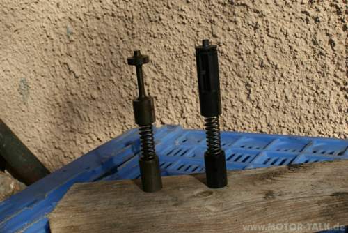

Auch der M43 hat noch ein Regelventil aus Metall. Hier mal ein Bild:
Wurde da aber nicht der Kanal anders gestaltet, das es nicht mehr frisst?
Das rechte Kunststoff-Ventil ist vertrauenserweckender.

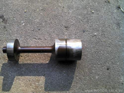

So sieht beim M40 ein gefressenes Ventil aus:

du kriegst das kunststoffteil. die metalldinger werden nicht mehr hergestellt.
das ventil hat die aufgabe bei über 4 bar öldruck zu öffnen, einen "kurzschluß" zu erstellen. das metallding klemmt dann schon mal... im leerlauf fällt der druck drastisch ab, pleuellager bedanken sich, die nockenwelle läuft trocken.
MoS2 öl half hier schon mal bedingt, weil dadurch das ölventil nicht so oft klemmte. es ist aber keine lösung.
wechseln ... naja... die ölwanne muss ab, der ansaugschnorchel auch, dann kannst mit der seegeringzange dran.

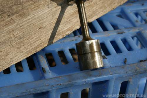

Hier mein altes vom M43:

Was meinst du, sieht die Bohrung auch so aus? Ich hoffe mal nicht, sonst bringt das mit dem Plastikteil auch nicht so viel...
beim plastikding ist es ja egal, es "gleitet" besser. die bohrung wird nicht besser sein.
aber das macht nichts, es soll nicht 100% dichten sondern bei hohem druck öffnen, dann wieder schließen. und nicht fressen... was in öl badender kunststoff ja eh nicht tut.
