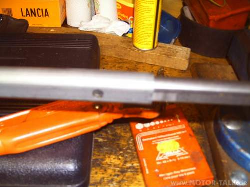

Nachdem es jetzt endlich aufgehört hat zu regnen, habe ich gerade die  Lenksäule nochmals ausgebaut. Der Ausbau ging diesmal schneller, da ich mich nicht mehr mit den Abreißschrauben rumärgern mußte. 😎 😁
Ich habe jetzt den von George vorgeschlagenen Schraubstock/Rohrzangentest gemacht.
Da ist an der Verbindungsstelle deutliches Spiel in beide Drehrichtungen vorhanden, jedoch gelang es mir nicht das Knackgeräusch zu reproduzieren.
Ist dieses Spiel normal oder muß die Verbindung absolut starr sein?
Das ist genau dieses Spiel von dem ich zunächst annahm, es käme aus dem Kreuzgelenk.
Bilder anbei
Lenkrohr
Lenkrohr
...dein Lenkrohr verursacht definitiv das Knackgeräusch. Vorschlag von mir: schweiß das Lenkrohr an der Verbindungsstelle fest...dann baust du das Lenkrohr wieder ein und dann stellst du fest das das Knackgeräusch weg ist. Bei nächster Gelegenheit holst du dir dann eine neue bei VW oder eine gute Gebrauchte vom Schrott...wegen der Sicherheit.

Danke @ George für den Tip mit dem Lenkrohr.
Ich wollte es nicht glauben, aber Du hattest Recht!
Ich habe sie mal im Schraubstock gepresst, so fest ich konnte. Und siehe da, das Knacken ist fast ganz weg und wenn es doch nochmal kommt, dann ist es sehr viel leiser.
Ich werde sie also demnächs ersetzen.
vom konsul
