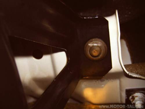

Hallo Leute,
ich bin derzeit dem Lenkungsknacken auf der Spur. (Siehe anderer Thread)
Oberes Kreuzgelenk und unteres Lenksäulenlager erscheinen mir ausgeschlagen.
Ich scheitere im Augenblick am Ausbau der Lenksäule. 😠
Am oberen Befestigungspunkt hatte ich 2 Schrauben vermutet. Dort sind aber nur 2 Stifte mit runden Köpfen zu sehen. Sieht aus wie Halbrundnieten, also nichts Schrauben.
Wie bekomme ich diesen Mist los? 😕
Die Zeichnung von vagcat gibt an dieser Stelle auch nichts brauchbares her.
Für eure Tips wäre ich dankbar.

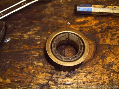

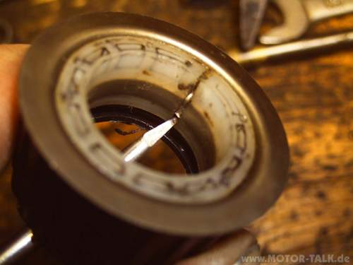

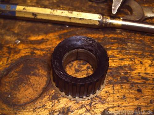

Ich habe das ganze Gemüse jetzt demontiert vor mir liegen.
Das untere Lager ist total hinüber. Käfig gerissen und ausgenudelt bis geht nicht mehr.
Ich habe bei dieser Gelegenheit auch gleich das obere Lager mal ausgewaschen und neu geschmiert. Der rauhe Lauf ist jetzt weitgehend weg.
Wenn ich das Kreuzgelenk in den Schraubstock spanne ist dort ganz minimales Spiel fühlbar. Ich denke aber dieses ist belanglos, da keine klack und klappergeräusche entstehen.
Ich werde zunächst mal das untere Lager und die beiden Abreißschrauben 😁 erneuern und hoffe das es dann gut ist.
Was da allerdings an dem Lenkrohr kaputtgehen soll, wie George meinte, erschließt sich mir nicht wirklich.

Konsul, auf deine Frage "Und bekomme ich die neuen Schrauben danach auch ohne Spezialwerkzeug fest?", hatte ich geantwortet, dass es ne Abreissschraube ist. Ich dachte das wäre eindeutig. 😛😛😛
Du kannst anstatt der Abreißschrauben auch normale Schrauben + Sicherungslack verwenden ... hällt eigentlich auch und erleichtert eine möglicherweise kommende spätere Demontage...
Finde ich zumindest sinnervoller als wieder die ollen Dinger da reinzuknallen um sich da beim nächsten mal wieder drüber zu ärgern 😛

Mach mal ein Bild von dem Bröselteil

Bilder anbei!

...das untere Lager hat die Teile Nr. 1H0 419 517 A=Lenkrohrlager,
Preis 3,70€ incl. 1H0 419 503 A=Lenkrohr,Preis 99,50€ incl.
