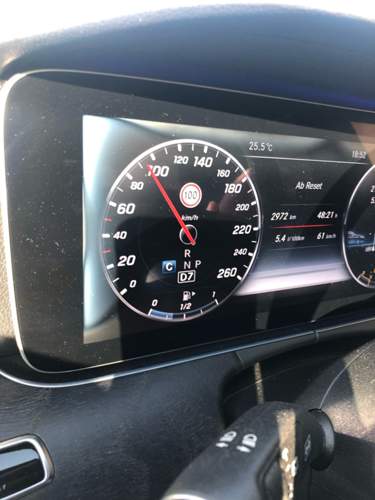

Guten Abend,
mein Widescreen ist am Rand milchig und z.T. mit Punkten/Bläschen (Bild 3) hinterm Display.
Das sieht man vor allem, wenn die Sonne genau draufscheint.
Auto: S213 - 11/2016 - 220D 194 PS - 107.000km
Widescreenversion weiß ich nicht, kenne mich da nicht so aus..
Möchte demnächst bei Mercedes vorbeifahren und das Widescreen gerne reklamieren.
Im Anhang sind die Bilder. Was meint ihr, wie stehen die Chancen, dass MB das austauscht?
Wenn ja, müsste ich vermutlich einen Teil dazu zahlen.
Ich gehe aber erstmal vom Schlimmsten aus und die machen das nicht.
Wenn ich das dann selbst austauschen würde, könnte ich eine neuere Version nachrüsten, oder geht nur dieses System in meinem Auto?
Viele Grüße

Ich werde es auf jeden Fall versuchen. Vor allem geht das bei mir links (bei Sonnenstrahlen) etwas in die Tachoanzeige. Vielleicht kann ich das dadurch gut begründen.. Bin gespannt

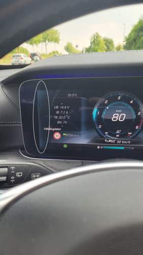

Hier beim Forenten sind auf Bild 2 auch Pixelfehler erkennbar. Aber ohne MB100 und aufgrund des Alters des Autos sowie der Kilometer wird er die Kosten eher selbst übernehmen dürfen.

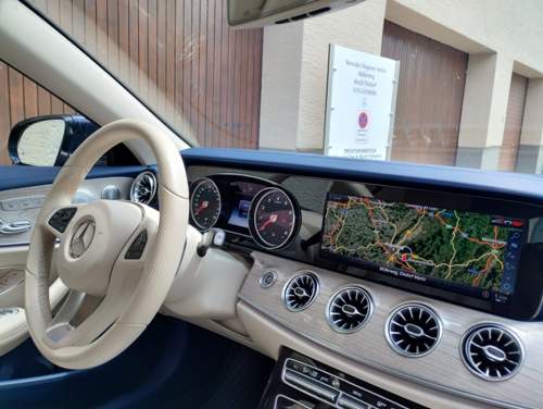

Ich habe erst vor wenigen Tagen ein generalüberholtes Widescreen Display gekauft (über eBay Shop von Laudin internationaler Handel, man kann auch direkt bestellen) und es dann vom MB Diagnose Service Stephan Wagner in Augsburg einbauen lassen.
Grund bei mir: hatte analoges US Display mit Meilen.
Ergebnis: top!! Wie neu.ab Werk, und erheblich billiger als bei MB. Habe aber die Zubehörteile bei MB gekauft , die genaue Liste sollte der Einbauservice kennen.
Viel Erfolg.
Sieht sehr gut aus. Ist das die "neuere" Version, wo die bekannten Mängel beseitigt worden sind?
Darf ich fragen, wie viel du für das Display gezahlt hast und wie teuer der Einbau + Anlernen etc. war? Gerne sonst per PN, wenn das nicht öffentlich soll
Welche Version es ist, kann ich nicht sagen (Anm.: es scheint eine aktualisierte Teilenummer zu sein, daher vermutlich schon die neuere Version) aber der Screen selber hat diese Teilenummer: A2135405499
VORSICHT HIER: Es gibt Rechts- und Linkslenker-Varianten, die Teilenummer oben ist die für Linkslenker.
Linkslenker: A2135405499 (Deutschland, Schweiz, Österreich)
Rechtslenker: A2135408397 (UK, Australien, etc.) (vorherige Teilenummer RHD: A2135408492 (vermutlich also sind es die aktualisierten Teile)

Teilenummer siehe oben, habe ich über ebay gefunden. Weil ich aber noch fragen hatte, habe ich es direkt über Laudin internationaler Handel bestellt und 900 EUR zzgl. MwSt. bezahlt (auf ebay sind die generalüberholten so bei 1000 EUR zzgl. MwSt.)
Preis bei Mercedes für das Display alleine laut Liste 2600 EUR zzgl. MwSt.
Zubehörteile:
Alle bei Mercedes Benz Lueg bestellt, Kosten etwa 240 EUR zzgl. MwSt.
--> allerdings fehlte in der Liste ein einziges Kabel, welches die Grafik der Navigation zum Fahrerscreen bringt (oder so, hat mir Stephan Wagner gesagt, der es eingebaut hat, er hatte aber noch eines - hier also ggf. vorher fragen):

Bei Mercedes Diagnose Service Diedorf Stephan Wagner. Er hat eingebaut und programmiert, also angelernt etc. Kostenpunkt 600 EUR komplett. Kennt sich offenbar aus, seine Google-Bewertungen sind bei 4,8 auf Basis knapp 50 Bewertungen.
Konkret habe ich also alles zusammen etwas unter 2000 EUR bezahlt. In diesem Fall wegen des zuvor analogen Meilentachos war das sicher ein gutes Investment, zumal das Auto erst 24.000 km hatte.

wenn Widescreen schon ab Werk verbaut war werden keine Kabel & Co benötigt - der Tausch ist Plug'n'Play, das Teil muss aber korrekt codiert und ans Fzg. angelernt werden (Kilometerstand etc.).
Anlernen gebrauchter Screens geht nur mit Spezial-SW (Mercedes kann nur neue Widescreens anlernen).
