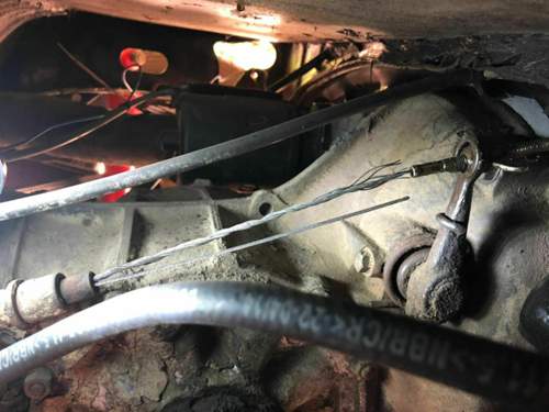

Das erste Seil war tatsächlich recht alt, das war "fällig". Das zweite ist an einer anderen Stelle gerissen....
Da bin ich dann tatsächlich auch 40km ohne Kupplung nach Hause gefahren, hatte das Glück dass ich nirgends stehen bleiben musste (an der Ampel dann mal Rechtsabbieger- Grün genutzt und dann Wenden und wieder rechts abbiegen).
Da lernt man ganz schnell wie man ohne Ratschen mit der richtigen Drehzahl rauf und runter schaltet 🙂
Servus. Habe den Käfer jetzt 10 Jahre. Kupplungszug vor 2 Wochen „fast gerissen“ und gerade noch in den heimischen Hof fahren können. Der Draht hatte sich sogar gesplittet. Seil hat sich dann gelängt somit hat die Kupplung kaum mehr getrennt. Kommt also schon mal vor. Schubi
Was ist das für ein zweites Stahlseil auf dem Foto?
Mit Deiner Kupplungsseilführung stimmt auch was nicht.
Doppelkupplungzeug? 😁
Aber ernsthaft - das habe ich mich auch gefragt.
Das ist hinten aus dem Gewinde gerissen. Es ist eigentlich ein Stahlseil - hat sich gesplittet und schaut wie zwei aus. Wir waren auch überrascht....beim Ausbau hat man gesehen das die Drähte die noch am Gewinde sind über den Kern gewickelt waren....
Die Gummitülle fehlt auch. Wenn die Führungsrohre für den Gaszug und den Kupplungszug nicht ausreichend vor Schmutz und Feuchtigkeit gesichert sind, dann braucht sich niemand zu wundern, wenn
a) der Zug durch ständige Reibung an Schmutzpartikel/Sand reibt und dann irgendwann bricht.
b) der neue Zug nicht mehr durchgeht, weil das Rohr verrostet ist.
Der Käfer ist unverwüstlich.....aber nur bei richtiger Pflege und Handhabung.
@schubi1971 schrieb am 9. Juli 2020 um 08:49:23 Uhr:
Kann man das Problem vielleicht durch visuelle Kontrolle erkennen bevor es passiert? Gibt es Anzeichen? Oder knallt es aus dem nichts? Zumindest in Deinem Fall konnte man reagieren, bevor das passiert. Kann man das verallgemeinern?
Man kann es durchaus etwas spüren, wenn man das nötige Feingefühl hat.
Wenn der Motor aus ist und man betätigt den Gaszug. Läuft er noch leicht und leise ohne Kratzgeräusche.
Ebenso beim Kupplungszug. Eine Sichtkontrolle ist natürlich immer angebracht im sichtbaren Bereich überm Getriebe und am Vergasergestänge.
Aber wie schon gesagt, wenn alles in Ordnung ist am Käfer und er ein wenig gepflegt ist, passiert es nicht oft.

Ich habe es am Kupplungspedal gemerkt wie die ersten Stahl Litzen gerissen sind. Das hat sich angefühlt als wär unterm Pedal ein Stein verklemmt und plötzlich hat man dieses Klacken im Pedal. Das hatte ich zweimal. Beim ersten Mal hatten wir nachgeschaut und nichts gesehen aber wahrscheinlich hatte sich der Kern des Seils schon leicht gelöst. Also man merkt es schon. Das Seil war bestimmt schon 20 Jahre im Käfer.
Bei mir war das auch das übliche Ausfallszenario. Vermutlich durch die Biegung am Gewindestück in das das Seil eingepresst ist brechen einzelne Drähte des Seils. Möglicherweise auch zuerst im Kern was man durch die äussere Lage der Drähte nicht sieht.
