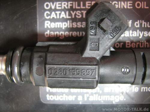

Da der Vorbesitzer meinte, er hätte größere Düsen verbaut, habe ich gerade noch mal eine Düse angeschaut: Teilenummer Bosch 0 280 155 897
Hier der Link: http://www.bosch-motorsport.de/.../...E_DataSheet_enUS_T6748841227.pdf
Die Düse bringt bei 3 bar 217 g / 317 cm3 - ist das Standard beim AJQ?
Wenn nicht, würde das ggf. erklären, warum vielleicht gerade noch ausreichend Sprit bei geringem Druck in die Brennkammern gekommen ist... :confused:

Größere Düsen hat dein Vorgänger aber nicht verbaut, das sind die Düsen die serienmäßig in den AJQ gehören, die habe ich auch.

Img-2327
Wenn ihr die Düsen mal um 180° dreht steht auf der anderen Seite zur Not auch die VAG Teilenummer. Dann sieht man auch explizit für welchen Motor die sind. Da die Farbe und Durchflußmenge spricht aber dafür das es die AJQ Düsen sind.
0 280 155 897 = 06A 906 031 S
Sind definitiv für den AJQ die richtigen und originalen.
Ich hab auch noch eine Fahrzeugsausrüstungsliste mit den meisten Sensoren und Bauteilen für den Motor von Bosch, hab ich damals bekommen als ich auf der suche nach dem richtigen LMM war, weil da war die Werkstatt ja auch zu blöd für den richtigen zu verbauen.
Und auch nach der Liste sind die 0 280 155 897 die richtigen und originalen.
MFG 1781 ccm

Hier mal meine bisherige Liste für Bauteile / Sensoren für den AJQ (Bosch bzw. Audi-Nr.):
Einspritzventile (Düsen):
0 280 155 897 Bosch
