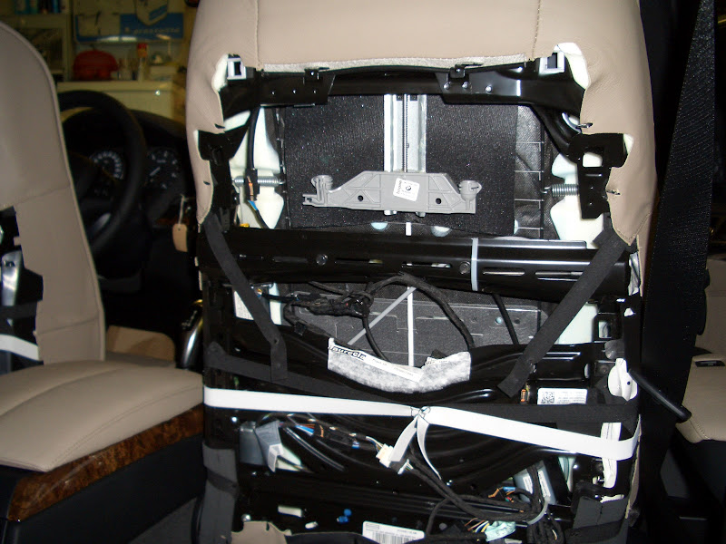

Hier ein (kleines Bild ) von dem Sitz Klick
Am Sitz oben siehst du in den Ecken jeweils links und rechts die Aufnahmen der Klammern .
An der Strebe unten ist die Lehne dann nur eingehängt > deswegen dann nach oben ziehen.
Die untere Lehne ist genau gleich befestigt
Edit: Auf diesem Bild
sieht man es deutlicher . In den beiden Öffnungen Links und Rechts oben hält die Klammer

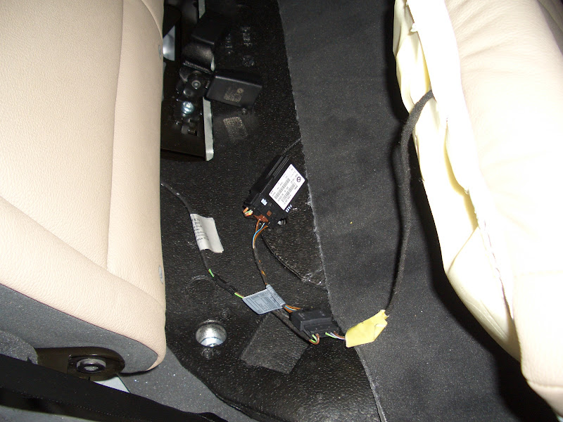

Eher weniger den dann kann man die Stecker bzw. Steuergeräte unter dem Sitz befestigen.
BMW legt sie ja einfach unter die Rückbank
Klick
BMW legt sie ja einfach unter die Rückbank Klick 😁
Ich hatte es mir fast gedacht. Da muss man sich über Geräusche auch nicht wundern...

Ich bin überglücklich. Habe gestern abend nach der Super-Anleitung von TV-Doktor den oberen Teil der Rücksitzlehne des Beifahrersitzes demontiert und wurde sofort fündig: ein Kabel mit Metallschuh baumelte lose herum und schlug immer wieder an die Verkleidung. Habe dann aus einem Schwamm eine Schaumstoffmanschette gebastelt und wieder alles zusammengebaut. Es ist nun alles perfekt, mein Dicker ist ruhig wie ein Grab, kann euch gar nicht sagen, wie sehr ich mich gefreut habe.
NOCHMALS HERZLICHEN DANK AN TV-DOKTOR!
