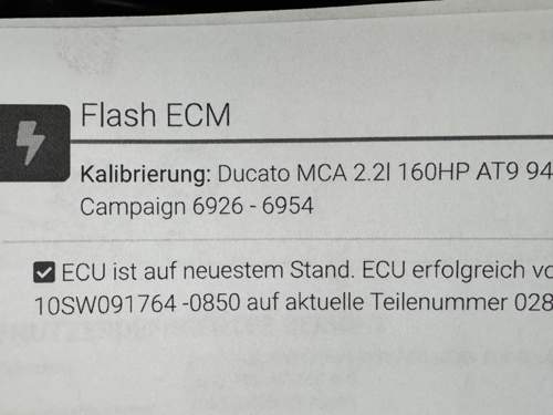

Moin,
Neustes Update für 160+180PS Aut.
DUC8 gerade erhalten.
Nr siehe Foto.
Bild #211416912
