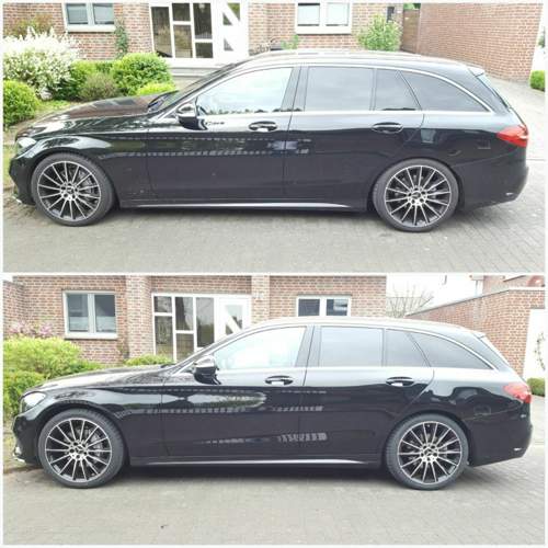

Habe heute meine Spurverbreiterung von H & R (vorne jeweils 13 mm, hinten jeweils 15 mm) in Verbindung mit den 225 bzw 255 19 Zöllern AMG Rädern eintragen lassen. Hat problemlos geklappt. Inklusive Tieferlegung von Eibach.
Doppelpost
@madra2006 schrieb am 13. Apr. 2018 um 10:45:16 Uhr:
Habe seit letztem Jahr die gleiche Kombination. Wirkt deiner hinten auch tiefer als vorn (Hängearsch)?
Edit: Eibach ProKit
Hat meiner nicht. Habe die Eibach Federn drin (20-30 mm). Die sind wohl hinten etwas höher als vorne

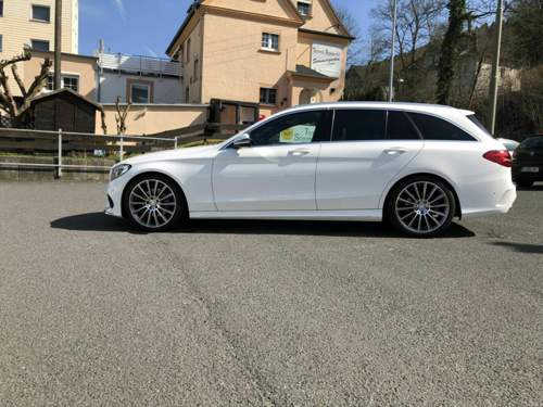

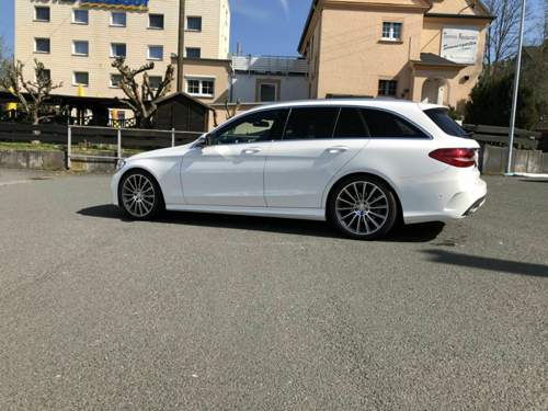

Wie groß ist der Abstand zwischen Boden und Radlaufkante wenn Du mittig vor dem Rad misst?
209163428-w500-h281
tiefer durch R&H (-45/-35) breitere Spur mit ST Platten +12,5 / + 17,5 mm je Rad
ge'tüv't mit Eintragung ohne Probleme.
Spurplatten wären trotz runflat "Reifenflanke" locker noch mind +5 mm je Rad mehr möglich

@...Hagi... schrieb am 13. April 2018 um 11:25:18 Uhr:
Interessant, der Prüfer heute hatte bei mir schon Probleme, da beim einfedern hinten zwischen Reifen und Radhaus extrem wenig Luft ist. Und ich habe nur 15 mm. Mehr wollte ich nicht haben da es sonst schleift beim tiefen einfedern.
ich fahr damit sogar in Urlaub an Gardasee. Frau, Sohn, Mädel, 4 Fahrräder auf'm Dach. Gepäck bis unters Dach und heimzu noch viel mehr. Da streifte/streift goar nix. Das Rad geht ja eigentlich auch nicht senkrecht nach oben,,,
Super, gut zu wissen! Dann wird meiner in Extremsituationen auch nicht schleifen!
