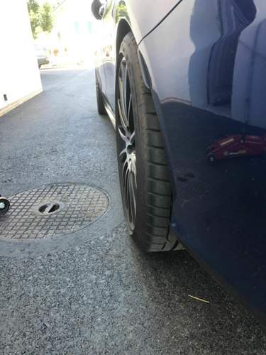

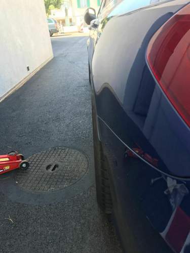

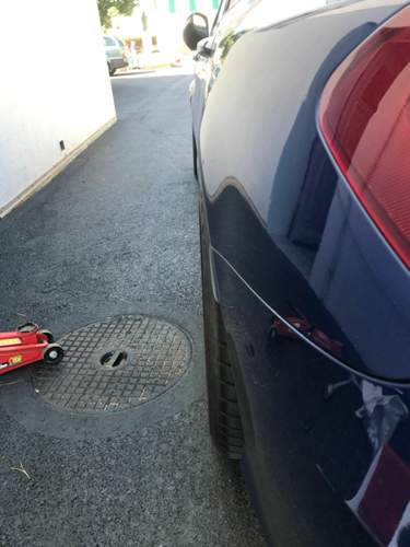

30mm p.Achse (15mm p. Rad)
Ist das org. AMG-Paket mit 15mm Tierferlegung (Original)
Rad-,Reifenkombination auch Original.
HA 245/45 R18
Das Rad ist 1:1 bündig mit dem Kotflügel.
Bin jetzt 500km gefahren und alles ist normal.
Kein Schleifen, keine KomfortEinbußen

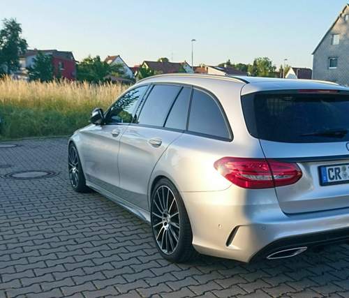

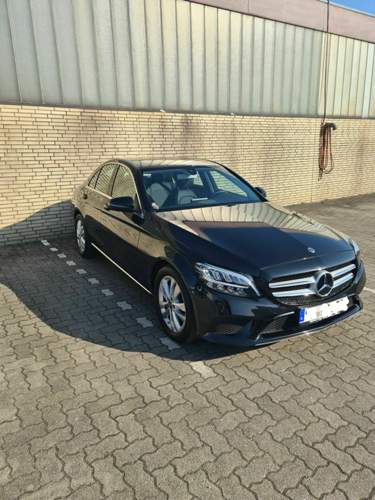

Huhu darf ich mich hier mal mit einer Frage einreihen, und zwar hat jemand einen w205 (Limousine)mit den Standard Avantgarde Felgen 225/50 R17 ET 48,5 in Verbindung mit einer Spurverbreiterung? Ich kann mich nicht so recht entscheiden ob ich vorne und hinten welche montieren soll oder nur hinten? Und in welcher Breite 24mm oder 30mm vorne, hinten 30mm, 40mm oder doch 50mm? Habt Ihr da zu schon ein paar Erfahrungen bezüglich der Optik? Das ganze sollte ohne Sportfahrwerk und ohne karosserie arbeiten auskommen. Danke schon mal für eure Hilfe und Bemühungen.
17er mit S.V. sieht sehr besch....... , bzw bescheiden aus. 5 mm sieht keiner und 20mm sieht aus wie Bobbycar. Gruß Bw
Ja das ganze sollte etwas stimmig und Dezent sein. Mein Vorgänger W203 hatte hinten 10mm spurplatten mit Hoedus(8,5J) Felgen und kam auf eine ET von 24mm das ganze war bündig mit der Karosserie und vorne die normale ET von 37mm (7,5J) fand ich schon gut. Wobei er noch tiefer war 50/30, was ich aber nicht mehr machen wollte. Nur eine dezente breitere Optik. Vielleicht habt Ihr ja auch mal ein Paar Bilder dazu (W205 mit 225/50 R17 ET48,5 in Verbindung mit Spurplatten)?

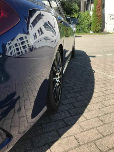

Ich denke das ist für die dezente breitere Optik der beste Kompromiss in Verbindung mit den Standard Avantgarde Felgen 225/50 R17 ohne übertrieben zu wirken. 18mm pro Seite.....

... soderle, über den Winter möchte ich mir Spurplatten, Spurverbreiterungen oder auch Distanzscheiben für den nächsten "Sommer" bestellen.
S205, AMG-Line mit 15mm "Tieferlegung", HA 8.5x19ET52 mit 255/35 (das AMG-Rad). Hat mit dieser Kombination schon jemand 20mm pro Seite montiert? (von 15mm je Seite habe ich schon gelesen)
Gruss, Sascha
@Sascha_SwissStar schrieb am 9. November 2021 um 14:45:54 Uhr:
Gruss, Sascha
Hallo Sascha
Ja hatte ich einmal montiert, 20mm Scheiben/Adapter pro Seite fix verschraubt.
Passte aber müsste man eintragen …

Eintragen muss man doch jede Spurverbreiterung? Die 20mm gibt es auch mit DTC-Gutachten. Ich habe einzig Angst das es nachher doch irgendwo schleift ... ?!?

Mit Gutachten, bis glaube ich 3/4% Spurverbreiterungen pro Achse ist MKF frei 😉.
Ja die habe ich noch irgendwo rumliegen 🙄😉
Hatte ich MIT der 30mm tieferlegung verbaut, hat nichts geschliffen 😎
