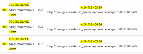

@madra2006 schrieb am 13. Apr. 2018 um 11:11:12 Uhr:
Hat meiner nicht. Habe die Eibach Federn drin (20-30 mm). Die sind wohl hinten etwas höher als vorne
Habe ebenfalls auch die gleichen Federn. Du hast aber wahrscheinlich andere Unterlagen an der hinteren Feder.

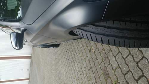

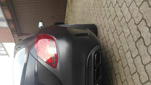

Im Winter habe ich 19 zoll original amg Felgen mit 30mm pro Achse Distanzen. Ich gucke mal ob ich ein Bild davon finde
Bilder hochladen ist ja echt ein Kampf :S
@Bigemos schrieb am 23. Juli 2019 um 20:35:42 Uhr:
super danke, hast du deinen tiefergelegt?
Ja Tieferlegung mit h und r federn.
