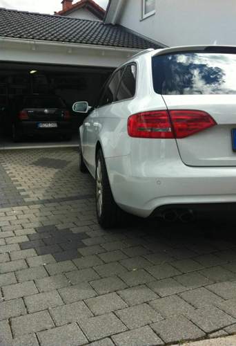

Eure Meinungen gehen hire etwas auseinanderr. hat denn niemand die Felgen-reifen-Kombi und kann sagen, was max. geht, ohne dass der TÜV motzt. Also so ein Schnickschnak wie Radverbreiterungen kommt mir nicht in die Tüte. hier mal ein Pic, wie es bei meinem Audi abschließt mit Kante. So hätte ich es gerne beim S205. das macht das Ganze Bild von einem Auto kaputt, wenn der reifen 5cm im Radkasten ist
Img-0904
Hmmh, ich finde dass dein Audi für die Spurweite a bisserl zu hoch in den Federn steht, besser 30 mm tiefer und wieder 10 mm rein - imho.

tieferlegen geht net. ist ein Geschäftsauto und da darf ich normal nix verändern.
