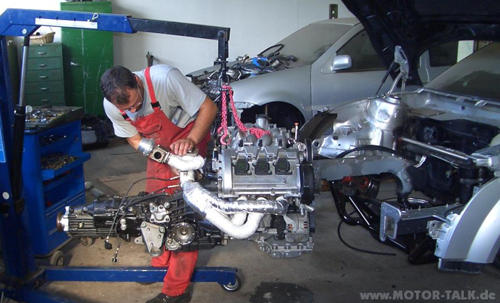

Möglich ist das schon, aber ich glaube kaum das du das Geld das dafür nötig wäre investieren würdest.
Schau dir doch allein mal auf dem Bild an was dort für ein Hilfsrahmen entwickelt wurde damit das geht...
Motorumbau
