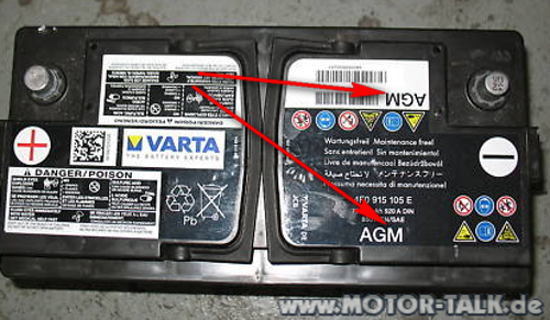

Was heisst AGM? Wie erkenne ich diese Batterie?
Absorbent Glass Mat (AGM)
AGM Batterien sind völlig Wartungsfrei und es sind Blei Akkus. Im Inneren befinden sich Vliesplatten die mit Gel getränkt sind. So können sie nicht auslaufen (in Booten wegen Kentergefahr z.B.). Durch das fehlen bestimmter Metalle in der Batterie entläd sie sich kaum selbst und hat eine bessere Lebensdauer. Sie haben auch einen niedrigeren Innenwiederstand als Säurebatterien.

Auf den AGM Battreien sollte das AGM auch draufstehen, daran sind sie erkennbar
Agm-53669

Ich bin auf der Suche nach den Ursachen für meine nur sporadisch funktionierende SSA irgendwann auf einen Thread im Golf VI-Forum gestoßen. Hier noch mal der Link: Klick
Offenbar scheint es Ende 2010 im VAG Konzern Zulieferschwierigkeiten bei den AGM-Batterien gegeben zu haben, da dieses Problem Audi und VW betraf. Über den Umfang kann spekuliert werden.
Fest steht, dass meine SSA seit dem Wechsel auf die AGM ausgezeichnet funktioniert. Kein Vergleich zu vorher.

Ich habe auch gerade mal bei meinem MJ2012 (1.8TFSI mit Rekuperation) geschaut. Habe eine Moll (5K0 915 105 F) drin, aber das ist definitiv keine AGM, da ich nen Magic Eye drin habe mit Schraubverschlüssen.
