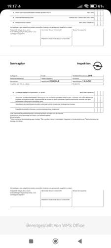

Hier habe ich ein Serviceplan für Opel Insignia MY 2018
1,5
165 PS
Benziner
Handschaltung
Das kann man aber richtig gut lesen ;-)
Aber das 0W-20 erkennt man ja noch.
Hab ja auch einen Bj. 11/2018 ... und der bekam zu Beginn auch das 5W-30, obwohl auf dem Öldeckel schon immer 0W-20 stand.
Seit der 2. Inspektion ist das Opel OV0401547 mit 0W-20 dran ...

Hast du einen Diesel? Beim Benziner ist der Wechsel nämlich genau umgekehrt. Bei der ersten Inspektion wird auf 5W30 gewechselt
Hier im Anhang nochmal ein lesbarer Serviceplan für einen Insignia-B 1.5 (LFV)
MJ. 2018 (= 10. Stelle der VIN "J"😉.

@superheat76 schrieb am 20. September 2022 um 11:43:56 Uhr:
Nein .. den 1.5l Benziner.
Der hatte zu Beginn auch das dexos 1 Gen2 in 5W-30 ... steht auch so im Handbuch.
Siehe auch den Artikel oben auf der Seite hier ... darf ja nicht mehr verwendet werden bei meinem Motor.
Mit der Einführung der Opel-Norm OV0401547 (wurde hier im Thread ja schon oft erwähnt) wechselte mein Motor zu 0W-20 (5W-30 in der OV0401547 ja nur für Diesel) ... hab einen 6d-temp mit Partikelfilter.
