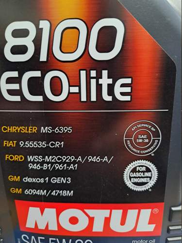

Insignia-B 1,6L (LWC): OV0401547-G30.
Eventuell beantwortet diese Information, die Frage. mfg.
https://oeldepot24.de/Motoroel-fuer-Pkw__Opel-OV0401547#products
Da ich vor und nach dem Winter wechsle... also alle 4000KM verwende ich das GM Dexos 1 Gen3 als 5W30 für den B20LTG. Das ist Preislich völlig Rahmen. Die anderen Namenhaften Hersteller kostet ja locker das dopppelte pro Liter. Da alle die selben Freigaben haben kann ich schlecht nachvollziehen woher dort die Literpreise von 10€ und mehr kommen.
