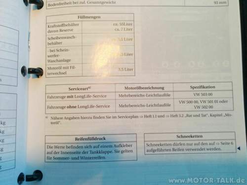

Damit hier nochmal tatsächlich Informationen dazu zu finden sind. Hier der Ausschnitt aus dem Bordbuch:
Aus meiner Sicht bedeutet das: 5W-30LL und 5W-40 bei Festintervallen

Laut BDA sollte das beim Festintervall (max. 1 Jahr oder max. 15.000 KM) passen. Die passende VW-Freigabe ist wichtig, nicht die Viskosität. Aber warum kein ordentliches 5W40? (Beispielsweise Total Quartz Energy 9000. Der 5 Liter Kanister ist häufig unter € 20,-- zu bekommen).

Muss ich Angst vor Motorschaden haben wenn ich 10w40 nehme?
Dazu kenne ich den FSI und seine Besonderheiten/Verträglichkeit zu schlecht. Was sagt denn dein Handbuch zur Ölwahl?
@gromi schrieb am 28. Juni 2018 um 13:14:27 Uhr:
Nein ist kein FSI ist der 1.6er mit 102 PS
Laut Bordbuch VW Freigaben VW 500 00 - 501 01- und 502 00 .
