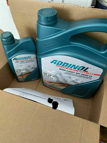

Öl ist da... nächste Woche geht es zum Wechsel 🙂
