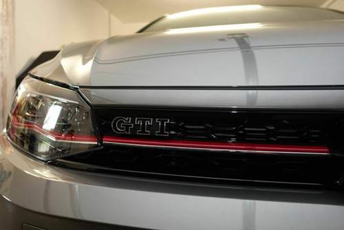

Hab die GTI Embleme an der Seite und am Heck auch entfernt. Das Emblem am Kühlergrill habe ich schwarz foliert. Dadurch ist es sehr viel dezenter.

@Eagle1882 schrieb am 7. April 2019 um 01:54:49 Uhr:
Und der Sensor funktioniert noch?
Was hat der Sensor mit nem folierten GTI Emblem zu tun? :rolleyes: Ja, er funktioniert noch :D
GTI Emblem Schwarz
Themenstarteram 7. April 2019 um 6:30
Wow...das ist mal dezent.
Selbst gemacht..oder ,achten lassen?
@irina1974 Selbst gemacht
am 7. April 2019 um 10:37
Jetzt hab ich gecheckt. Sieht sehr gut aus. Gefällt mir sehr gut.

Ja sehen besser aus als die roten Embleme ich werde das emblem hinten auch weg machen nur seitlich lassen und vorne je nach dem folieren oder tauschen gegen ein schwarzes.
@ChillyBilly85 schrieb am 7. April 2019 um 15:40:55 Uhr:
@pEAkfrEAk find ich auch richtig klasse !!! Was hast du da für Folie verwendet ? Würde mir auch viel besser gefallen wie das rot .
@ChillyBilly85
Ich hab 3M 1080 G12 Gloss Black verwendet. Vor dem Folieren hab ich die rote Folie vom GTI Emblem erwärmt und anschließend abgezogen. Dann schimmert an den Rändern später auch kein Rot mehr durch, wenn man Schwarz drüberfoliert hat.
@irina1974
Zu den Emblemen von Aliexpress. Die passen leider nicht Plug'n'Play. Man müsste zwei Löcher für die Gewindestangen bohren. Und um das alte Kühlergrill-Emblem zu entfernen müsste man erstmal den Stoßfänger demontieren (zumindest so halb) Sonst kann man es nicht ausclipsen. Folieren ist daher wesentlich einfacher und in 10min mit nem guten und vor allem scharfen Skalpell erledigt. Kostenpunkt 1,80EUR inkl Versand :D
